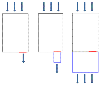

论坛的大侠们,我对下图所示的模型不太清楚怎么延长,请指教下,先谢谢啦。
左边的图是原始模型,流体从上往下流。其中出口很小,只有图示的红色部分那么大。
现在我困惑的是,我要不要延长我的模型?如果要延长,是按照中间的图延长,还是按照右边的图呢?

首先我不是大侠,我也是初学者。
我觉得看关键是看你这个东西是怎么样的,是从上面流下来自由流下还是怎么的。然后是你需要算的是什么东西。我估计这两个问题对你这个解决会有帮助

如果是射流c;如果是稳定流动b;如果出口边界非常清楚a

第二个应该是管嘴流了吧,第一个是管口流动,影响应该会不同的吧。
