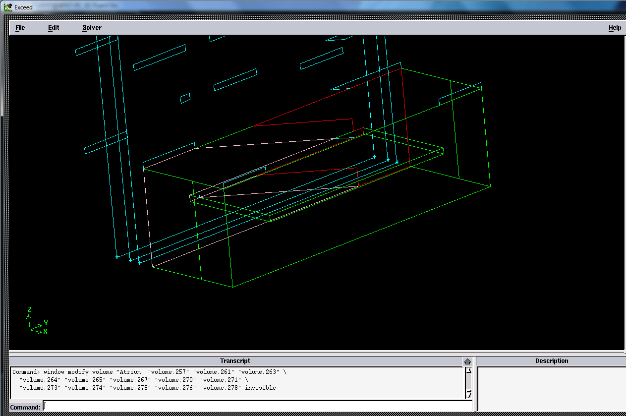

请问有那为高手可以指点在下这样的面应该如何挂网格?

六面体就用Y grid,四面体随便整。

在下实在太noob,请问Ygrid 是什么?
假如我另一面是hexagonal结构网格呢?
我尝试用tetrahedral mesh,结果出现error message 说skewness太高了,无法挂。

对gambit不熟悉。如果用icem,你这个模型不论六面体还是四面体都很容易。

楼主把模型附上来啊,sat或者stp等格式都行

感谢浪子大哥,我现在就传上来。
基本上它是一个atrium,那些打斜的volume是escalator.
