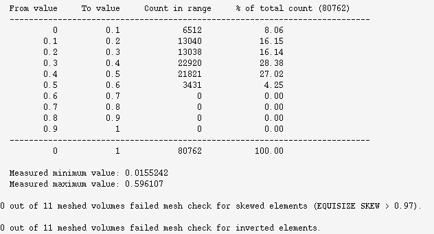

我看到浪子兄的帖子每个网格都有生成的网格质量报告,请问,浪子兄,如何生成网格质量报告?
如何根据报告来判断网格质量?在gambit里可以生成报告吗?
发表于 2010-9-13 09:06:13 | 显示全部楼层
网格质量的好坏,官方教程上说不能大于0.85好像,不过,我画网格的时候,一般都是如下标准:(equisize)max<0.7,equisize<0.5以下占单元总数的80%以上。
网格质量的好坏,也不仅仅是由前处理软件提供的那几个参数所“意淫”的,还有其他一些方面:
1、网格质量好坏还要结合物理场来看,正交性很好的网格,碰见歪斜的物理场分布,也未必好用;
2、用途不同,网格质量要求也不同,做FEA分析中,质量很好的网格,拿来做CFD,有可能质量就不过关;
