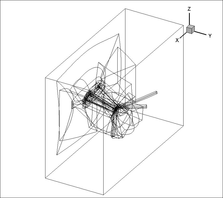

我下载了这个网站( http://hiliftpw.larc.nasa.gov/ )提供的网格数据,想拿来参考一下,结果发现按照PLOT3D格式根本打不开(结构OVERSET),不知道那位高人知道怎么打开该网站提供的网格数据,请不吝赐教!先谢谢了!

关于Plot3D网格文件格式
我看了一下。
如果您下载的是Str-Overset-A-v1等中的数据文件的话,文件格式是Plot3d, double-precision, blanked, big endian,没错。这也是NASA的Overflow软件采用的格式。
您用Tecplot中Plot3D格式可以读取,只是需要将其中的File Structure选项手工设置为Overflow风格。
如果您要自己编程序读取,我还可以告诉您具体编码方法。
下图是Str-Overset-A-v1中Config1之coarse网格,供参考。

非常感谢白文老师的回复,真的是太感谢了!如果方便的话麻烦您帮我看看我写的这个程序那里有问题呢?死活就是读不出来,急死了!

发表于 2010-9-13 13:59:15 | 显示全部楼层
可能还是文件格式的问题
将那个
open(1,file='grid.in',form='unformatted')
改作
open(1,file='grid.in',form='unformatted',convert='big_endian')
试一下。

白文老师:非常感谢,已经按照您的方法修改成功了,我确实是不懂这个big_endian!
