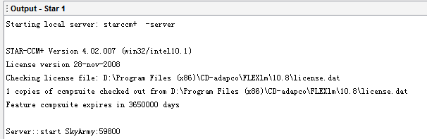

安装后,打开star-ccm+没有问题,但是在开始做simulation时在输出窗口有如下文字描述:
Starting local server: starccm+  -server
STAR-CCM+ Version 4.02.007 (win32/intel10.1)
License version 28-nov-2008
Licensing problem: Unable to list licensed features
FLEXnet error: (-1,359)
不知道是什么问题?

安装CCM+4.02需要新建环境变量LM_LICENSE_FILE,路径指向破解的licence。

在环境变量中添加变量名LM_LICENSE_FILE,路径指向破解的licence,例如:C:\Program Files\CD-adapco\license.dat
