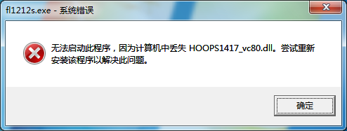

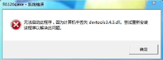

发表于 2011-6-9 15:29:54
我安装fluent,都出错啊,谁遇到过?
安装fluent6.3.26和12.1都出错了
chengcheny
chengcheny
51
发表于 2011-6-9 23:32:13
可能是你安装顺序的问题吧,先装exceed 然后按gambit 再装fluent啊 安在同一个目录不同的文件夹下面,把以前安的彻底删了试试
