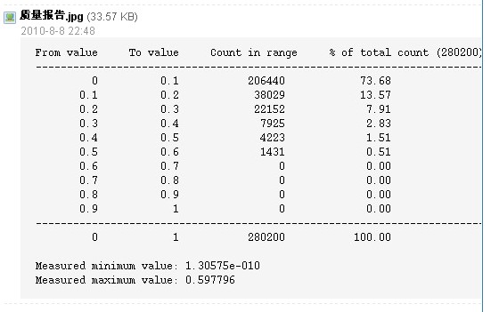

看见许多大侠讨论网格质量,还给了网格质量报告(见附件)。
网格质量报告是怎么得到的啊?
怎么通过报告看网格质量好不好那?
例如看见大侠说“网格控制在0.5左右了”。是怎么知道的那,也是通过网格质量图看出来的吗?

发表于 2010-8-15 18:57:34
质量不错。基本上上From value to value这一样的数值越小,且后面的total count越大越好。
目前从上面看0.6以上的都没有网格。这个应该质量还不错。

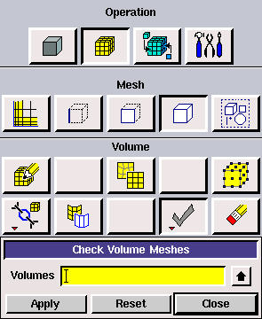

发表于 2010-10-15 09:47:23
回复 4# guoqing_xie 的帖子
如下图:
