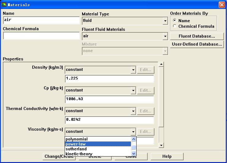

请教各位大虾哦。
本人在做一个二甲基硅油的流场分析,其粘度值是9932 cSt, 粘温系数是0.59~0.63.
请问各位大虾,我如何设定FLUENT中的相关物理参数呢。
请详见图,
若能详细解释甚好,本人不甚感激。
请问MIU=F(T) 的解析形式是什么?

回复 1# mrq_guo8296 的帖子
自己定义一种材料也可以,随便拿个现成材料,把物性参数改成你自己的也行。
发表于 2010-8-11 11:46:23 | 显示全部楼层
你把 mu=f(T) 关系写出来,看看适合哪个粘性系数模型。

“粘性系数模型”就是viscosity那栏中的诸如power law ,sutherland等模型吗?

标题打错了吧,幕律没听说过,如果是幂律,那就可以用power law,如果不是,那就找到公式,看看符合哪个粘性模型。另外,牛顿流体和非牛顿流体的power law是不同的。

浪子轻狂兄,你好:关于这个粘性物系数模型,我有个问题想问一下:
在Fluent中做两种液体的混合,用species transport model,一种是水,另一种是带有粘性的液体(在水的物性参数上修改了粘度[97mpa.s],其他参数没变),那做混合的时候该用哪种粘性物系数模型。
注:在整个计算的过程中不考虑温度的影响,就是不求解能量方程。
谢谢

混合溶液是牛顿流体还是非牛顿流体?把粘度公式写出来看看

浪子轻狂兄,你好,对你的问题回答如下:
1.我的模型一个T型管混合的问题,就是两个进口一个出口,两个进口分别两种进入不同的液体;
2.进入的液体都是牛顿流体,一种为水(A液体)(粘度1mpa.s),另一种为带有粘性的B液体(在水的物性参数上修改了粘度[97mpa.s],其他参数没变),在fluent材料库里面单独设置。
3.“混合模型”选的是species transport model,看了帮助文件,对于这种模型粘度模型要选择mass weighted mixing law,但是我选了这种模型之后,并比较了两种不同粘度的B液体混合(B1,25mpas;B2,600mpas),但是发现三种粘度的B液体与A混合的结果完全一模一样,也就是说B的粘度对这种混合完全没有影响,按照常识粘度高的液体不容易混合,请问这个什么原因?
(用变异系数COV=方差)/平均值来定量计算混合结果)
4.我的算例没有激活能量项,不知道fluent中不激活能量项默认的温度是多少?对于这种已给定温度为298K下粘度值牛顿液体,怎么写出粘度公式,谢谢!
