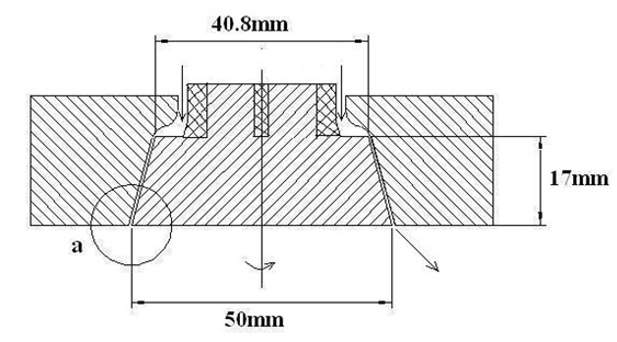

旋转液膜反应器的反应区的关键部件由转子和定子两部分构成,其结构示意图如图所示。旋转液膜反应器的入口由原来的四个液体分布叶片改为实心的圆柱体,图中单斜线阴影部分是原反应器的结构,交叉阴影部分是改进之后的旋转液膜反应器结构。反应物由连接圆柱体的两根管子加入到反应器中,改进后的旋转液膜反应器能够尽可能的减少空气被卷入到反应器中间。
位于内部的转子是一个类似圆台的形状,高为17 mm,上部直径为40.8mm,下部直径为50 mm,可以在一个1 KW的马达带动下按设定的转速旋转,转速调节范围为1000~5000 rpm。转子侧面与底面的夹角为75 ℃,可以通过外部定子的上下移动来调节反应区的间隙宽度。宽度调节范围为0.1~0.5 mm。
在一定的间隙和转速情况下,流体只能以某一固定的流速加入到反应器中间,由于反应器上部的入口处是一个开放的体系,与大气相通,因此当流体的加入速度小于这一固定流量时,旋转液膜反应器的反应空间中会被带入大量的空气,导致沉淀过程的影响因素复杂化,结果重现性受到影响,且不利于反应模型的建立;而当流体的加入速度大于此值时,流体会从反应器的入口处溢流出反应器外界。因此,本文定义在一定间隙与转子转速条件下的这一固定的流体加入速度为临界流量。
现在固定转速3000rpm和间隙0.3mm,想求出这个临界速度。
