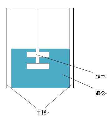

问题描述:如图所示,搅拌器有转子和挡板组成,搅拌器内1/2高度装有油液,转子旋转带动液体流动,液体不断摩擦发热,液体温度升高。想要知道液体的运动情况,和温度情况该怎么设置模型呢?

转子下面带动的是圆盘吗?还是叶片呀?lz给的清楚一点嘛。把模型说明的详细一下嘛!

转子带动的是叶片,叶片有两排,每排4个叶片。

移动计算域:用 MRF 或 MP 或 SM, 视情选择。
多相流: 用 VOF。
湍流模型: 视流态选择。但一定要包括粘性耗散。
物性参数:= Function of Temperature
