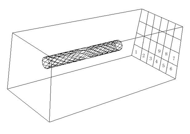

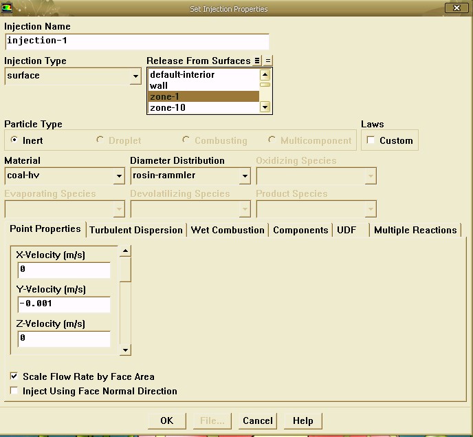

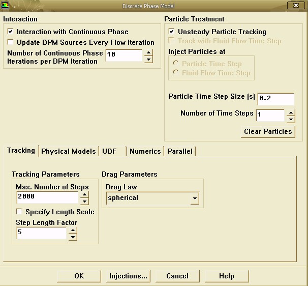

最近想用dpm模型模拟颗粒在风流场的中的分布,颗粒是由一个个小面按顺序喷射出来,如图模型,想要实现面从1到2再到3......的顺序喷射,对面的喷射时间做了设置,比如面1的喷射时间为0~2s,面2的时间为2~4,以此类推,以面1为例,其喷射面的设置见图。dpm的设置见图。迭代求解收敛后发现:
1)有大部分的面肯本没有喷射颗粒;

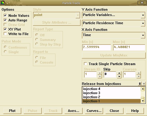

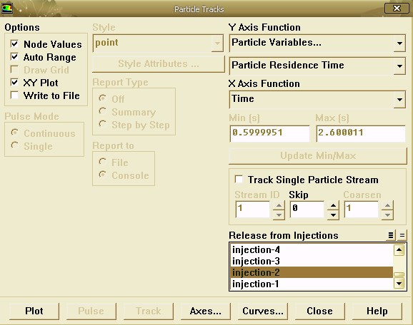

2)喷射的时间顺序好像跟设置的相反,如面1和面2,从结果中看出,面1的喷射时间是2.6~4.4·s,面2的时间却是0.6~2.6s,与设置时倒过来了。
请高手帮忙分析一下问题的原因,谢谢!

问题是非稳态的。连续相也要非稳态求解。
