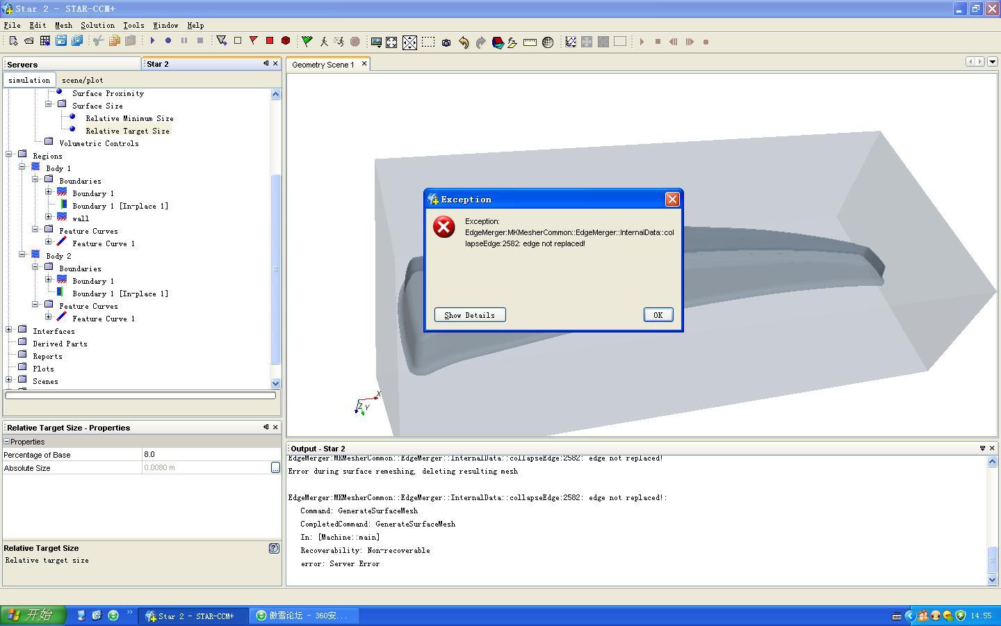

我要对工件与模具建立interface, 工件是曲面薄板,导入star-ccm+后碎面很多,我叫做了一个简化模型,在UG中作图,用一个长方体与工件做差,切出工件形状,同时保留工件,之后把该图形导入star-ccm中,这样在面的选择上就不会出错,只需把长方体的六个面定义一个边界条件,其余的面就是interface了,工件的全部面就是interface,然后进行网格重构 结果还是报错。。。
求高手指点迷津。。

在STAR-Design 里 导入两个模型,再做差。然后直接导入ccm+试试。应该可以,这种情况我常遇到,后来这样做了就没问题了
