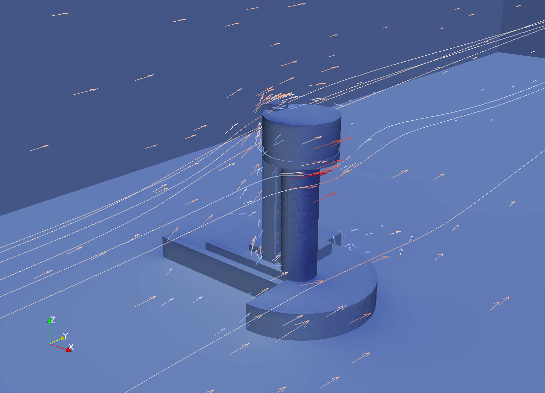

根据OpenFoam提供的motorbike算例,用k-epsilon计算了一个高塔绕流例子。体会k-epsilon的k可以根据http://www.openfoam.com/docs/user/cavity.php#x5-320002.1.8上的方法计算边界条件,但是epsilon不可以,会使计算发散。OpenFoam的motorbike是用k-omega sst模型,要想计算有结果,要用potentialFoam计算初场。这个已经在新版本1.7.0中提供了。附件是这个的计算结果。
