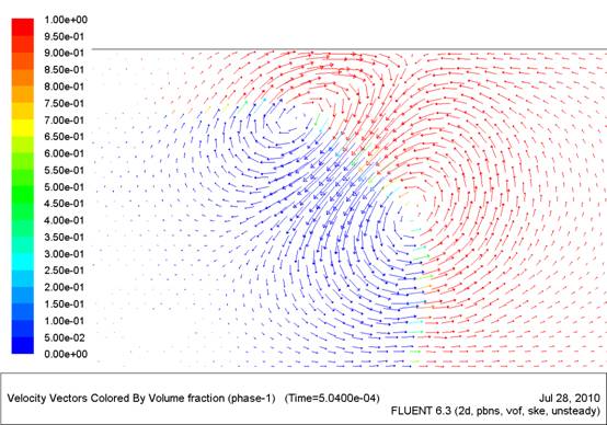

用vof模拟管中气水两相流,发现速度矢量图中气水的矢量是联在一起的,如图,红色是水,兰色是空气。请问出现这个问题是什么原因?

并非红色是水,兰色是空气,颜色不同反映的是体积分数啊

颜色反映的是体积分数,但是为什么vof模型的分界面不十分清晰,反而有个过渡区,而且有一次我算的过渡区比这个更大。这一点我也没搞明白,望指教。

有过渡区很正常啊,要想缩小过渡区往往需要加密网格。

楼上正解,另外vof模型的两相速度是共享的。

那vof的速度场岂不是没有意义了。
请教:那用什么模型可得到单相的速度场?

vof速度场虽是共享,但并不代表两相速度一样,动量方程取决于控制体内的体积分数以及属性如密度、粘度的相体积分数,当你显示不同相的时候,速度是不一样的。
要想得到单相的速度,你可以先用iso-surface做一个体积分数为0.5的等值面,再在这个面上显示速度就可以了。
