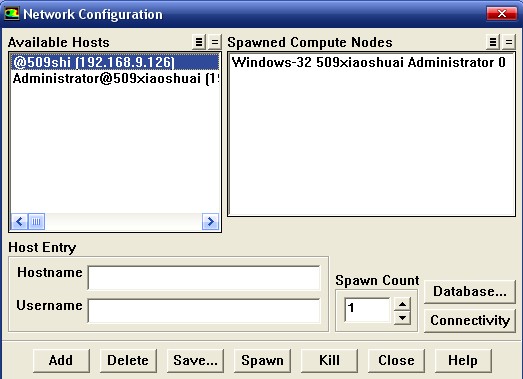

我想在windows下实现多台电脑的fluent并行运算,但出现了问题,还请高手指点:
先对的的设置过程做个简单的描述:
1.两台电脑IP 可以ping通,电脑名也可以,防火墙均关闭
2.两台电脑都装了fluent6.3.26 ,并设了文件夹共享
3.安装了rshd
   一台电脑(有开机密码):右击我的电脑->管理->服务和应用程序->服务->双击RSH Daemon,开始设置这个文件,->登录->此帐户—浏览—高级—立即查找—从列表中选定你自己计算机的名称-确定—确定—输入自己管理员的密码(开机密码)--应用—回到常规---启动。常规中的服务状态显示启动
另一台电脑(无开机密码):登录->本地系统账户。常规中的服务状态也显示启动

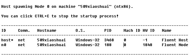

4.启动fluent并行,如图1
5.fluent界面parallel---network---configue ,在Hostname 填入节点机的机器名509shi 点add后,如果available hosts里面可以出来,如图2

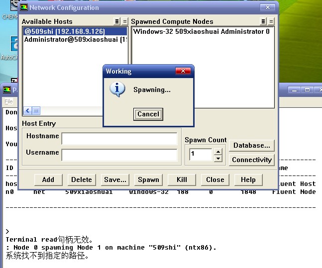

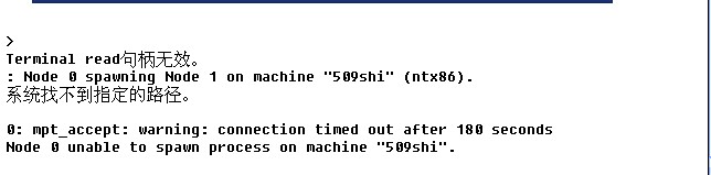

6.下面就是出现的问题了,如图3.4

发表于 2010-7-23 00:36:56 | 显示全部楼层
我在64,32的集群上设置并行都没问题,但是32和64之间没有并行成功。网上有许多类似的经验,比如附件里面的资料。
下面是我当时做的笔记
Check the firewall to make sure all the Fluent636mpi processes are allowed.
win32:
1. RSH Daemon install
2. Start RSH service;Firewall-exception RSH.exe
3. -pnet mpi
command
fluent 3ddp -t64 -mpi=mpich2 -cnf=c:\\host.txt
or use
\Fluent.Inc\fluent6.3.26\launcher to start.
另外,32位两台机器并行效率好像不怎么样。
Fluent_parallel.pdf

 楼主| 发表于 2010-7-23 20:49:48 | 显示全部楼层
回复 2# turbulencest 的帖子
再次感谢版主,问题已解决
成功实现了三台电脑(ABC,双核,性能有差异)并行运算:AB并行速度是A的1.77倍,ABC并行是A的2.67倍
