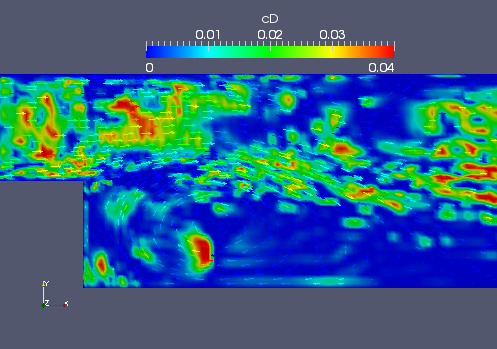

OpenFOAM里的dynSmagorinsky模式有点问题,为了使亚格子模式稳定,求cD时用到系综平均,但在OF里系综平均被空间平均替代,因此cD在空间中是常数,只随时间变化,只能算空间均匀湍流,对复杂问题还没发算.我按照CFX里提供的方法改写了一下.
可以在附件中下载.
