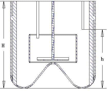

模拟所使用的结晶器结构为DTB结晶器,容积为10L,溶剂是水,固体定义为不结晶不溶解得密度为2900kg/m3的粒径为0.2mm的晶体颗粒,溶液自进水管流入结晶器内的导流筒,在搅拌器的作用下在结晶器内循环。初始条件的固液比设为1:9(体积),停留时间为30min,搅拌强度设为定值700rpm。采用标准κ-ε模型。
我的问题是,无论怎么改变出料口的位置和搅拌速度,稳态后,进料口和出料口的浓度不一致!这个与物质质量平衡不一致:因为如果结晶器内晶体混合均匀,那么相同条件的进料口和出料口的浓度应该一样。
