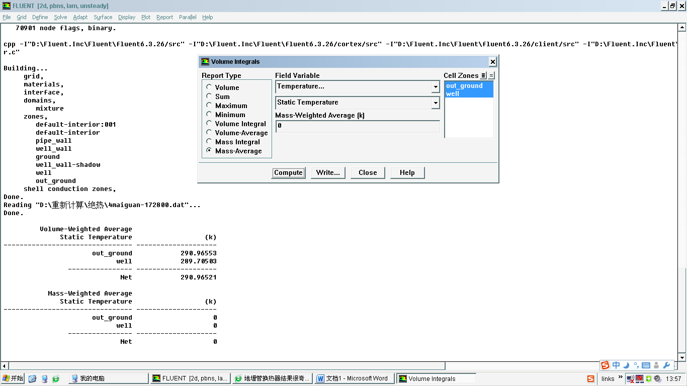

能把需要平均的参数显示图和REPORT界面放上来么?
这个很明显你统计的参数为0或者统计的区域参数和为0.

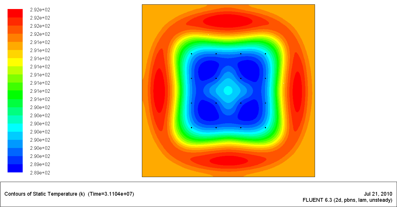

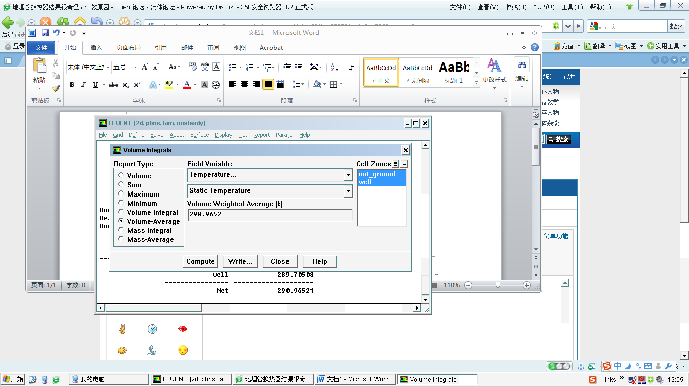

 楼主| 发表于 2010-7-21 13:38:33 | 显示全部楼层
回复 6# mayo_0 的帖子
这是一年运算完之后的温度显示图。
下面是report的界面图,是按照体积平均的。
如果按照质量平均,就显示0。困惑...
