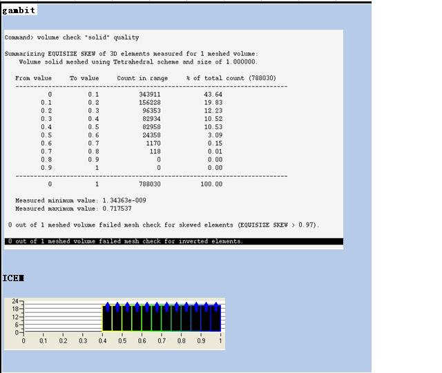

我是用ICEM来画结构六面体网格。遇见如下问题,请知道的兄弟帮忙解答一下。
1.我在ICEM里面显示网格质量为0.3
在fluent里面grid quality 为skewness =0.91
2.我在icem里面调整网格质量达到0.43
在fluent里面显示grid quality 为skewness=0.99
现在迷惑到底哪个是对计算数据影响做到的网格质量,否则无法判断和调整网格质量的方向。
谢谢。期待知道的兄弟解答。在此感谢。

icem有不同的评价参数,不知道你用的是哪一个?如果你使用的是gambit中默认的检查方式,那可以告诉你,你这个网格质量不好,大于0.85就是比较差的网格了。一般来说,0.4以下的网格占总网格的80%以上,最大不超过0.8,可以算是不错的网格。当然,这里的网格质量是”感官质量“,真正看网格质量的好坏,还得结合周围的”场“。

我昨天在将ICEM里面的网格导入到gambit看了一下网格质量。
具体如下附件,可以看出没有超过0.8的。
但在fluent里面读入网格之后,然后grid quality显示的
skewness就不好。
另外:我在icem里面用的是mesh下的quality.
  下面grid quality 为skewness=0.99是在fluent之中,
通过check grid之后,在运用grid quality获得数据。
具体如下:
grid quality
Grid Quality:
Applying quality criteria for hexahedra cells.
Maximum cell squish = 9.9e-001
Maximum 'aspect_ratio' = 1.32131e+004
  不知道到底要不要看fluent里面这个grid quality
谢谢。
