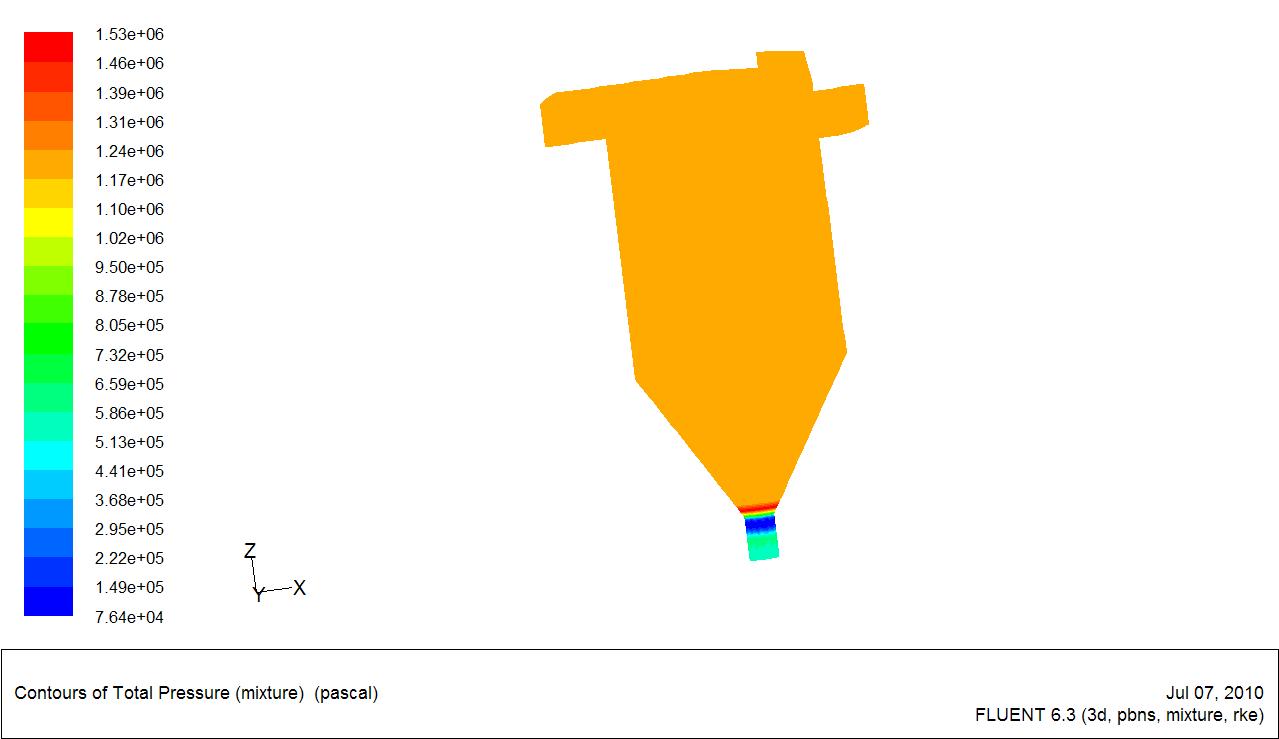

喷嘴内部压力超过进口压力是怎么回事?
ybyb1982
ybyb1982
7846
发表于 2010-7-7 16:59:16
模拟了一种离心喷嘴,进口压力位1.2MPa,没想到喷嘴内部竟有压力超过进口压力的情况,不知这种现象是否合理?该模型存在汽蚀现象,但压力超出的位置没有。

发表于 2010-7-7 22:20:53
这个结果很神奇, lz最好检查下计算,在收敛段出现压力升高不正常

发表于 2010-7-8 13:53:25
回复 2# suscription 的帖子
是很奇怪,这个出口孔径是0.7mm,而0.6和0.8的都不存在这种情况。

发表于 2010-7-14 13:25:34
看起来好像网格很少的样子。

发表于 2010-7-16 17:54:41
回复 5# 通流 的帖子
网格十几万个呢,最小尺寸0.04mm,最大0.14mm,也不少了。

发表于 2010-7-16 18:21:05
回复 6# ybyb1982 的帖子
结果还是这样?收敛了?
初始化时在收敛段设置压力低于1.2MPa,算出来的结果也是这样么?

发表于 2010-7-20 11:14:51
回复 7# mayo_0 的帖子
我设置了好几个压力,算出来都有类似的情况。其它口径的就不存在这种现象。
