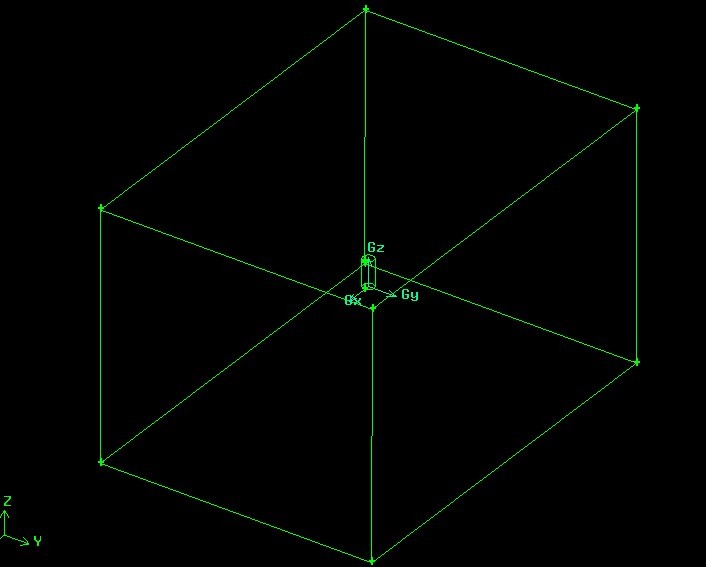

我现在做毕业论文想向您请教一个问题,在一个大水槽里放置一个小泵(类似于鱼缸里的那种充氧泵)扰动水体,我想模拟水泵吸水口处的流场,我建模时画了大的水槽,泵只画了吸水口附近的一段,也就是一段圆柱体,边界设了一个速度进口,水槽水面采用刚盖假定,但是就是模拟不出水吸进去的流场,请问大侠哪里需要改进吗?谢谢
速度进口设在了圆柱的上表面

在立方体split小圆柱体后,把小圆柱体也画上网格,检查边界条件速度进口即小圆柱体的上表面时,提示这个面属于两个区域,这样的问题怎么解决啊

没见你的流场图,不清楚什么情况。
小圆面可能是你分割的时候,默认选择了connected,那肯定属于两个区域,毫无疑问,不想让它属于两个区域,不选这个选项就行。

发表于 2010-7-2 10:33:11
回复 1# float1202 的帖子
你这个模型大有问题啊,水泵部分都放在整个水槽内部了,你还能给水泵整个进口边界?好像它应该是个出口。
我觉得你这个题目可以这样考虑,水泵由于你不知道内部结构,所以不做考虑,但是你可以把那个圆柱体画到水面以外,并且设定它为一个出口型边界,在泵体的位置加动量源项来把你的水泵出去,如果考虑水泵的吸入旋转效应,还应该加一个转动惯量源项(可以用MRF模型添加)。水槽中可以象你这样做处理,如果更精细的考虑,选用VOF模型,如果你运气好的话,能够做出水槽中的旋涡状态。

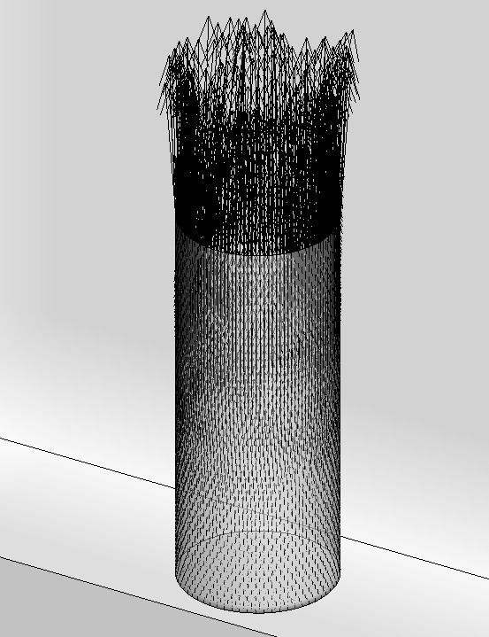

float1202
float1202
124
发表于 2010-7-2 10:42:30
回复 5# 浪子轻狂 的帖子
这是我把圆柱侧面和下表面边界条件设成wall,上表面设成速度进口计算出来的流场图
浪子轻狂
浪子轻狂
9578
发表于 2010-7-2 10:51:12
从图上看,应该是个出口啊,速度矢量线明显是冲外去的……
并且,你这么建模,变成给筒体放气了,光出不进。如楼上所言,你可以把管子延长到水槽外,弄个出口,下表面设置成wall是不太合适的
