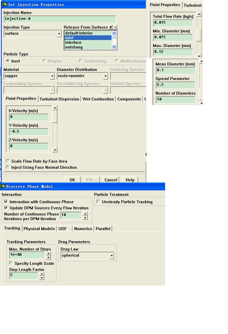

做得气体吹动粉末颗粒喷出的模拟,目前仅仅做到完成建模,数据结果还不会显示,但是一些设置还是很模糊,所想把目前的一些设置罗列一下,希望各位朋友们给指正下,给点建议,多多交流。
    连续相空气的速度图如附图所示,三维的,显示的一个面的情况,上表面环形区域为速度进口0.5m/s,下面的圆柱体为压力出口,稳态,k-e湍流,(1、不确定的地方是:是否要设置湍流,雷诺数由上部到喷嘴端口逐渐有1000多变为4000多)

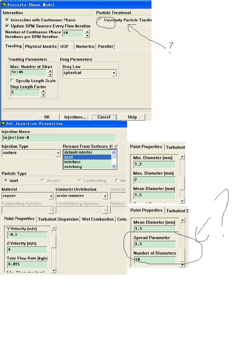

    离散相选的铜,dpm设置如下图所示,surface(2、不明白的地方是:unsteady particle tracking 选择与否的依据是什么,一般不选直接可现实颗粒轨迹,选择了要继续计算才能显示颗粒轨迹,两者有什么区别么?3、spread parameter和number of diameter什么作用?)
   3、想得到不同面上或线上颗粒的浓度,该怎样操作。哪位朋友有了类似的教程或者例子麻烦共享下。多谢
   4、颗粒与wall的碰撞反弹系数这个怎么确定,normal和tanget选择了constant下面的数值怎么确定?
   作为引子,请高手们多多讨论。记得以前好像发过一个类似的帖子,忘了是在哪个地方了,找不到了。
   多谢大家的参与,水平菜了,问题多多,见谅,请不吝赐教,多谢。

1 流动湍流如何模拟取决于湍流情况,但是分散相颗粒那么大,湍流弥散(turbulence dispersion)的影响应该很小。
2 unsteady particle tracking 选了就进行颗粒轨迹的非稳态的追踪,取决于你的研究目的。有些情况(如用了动态阻力、壁面液膜等情况)必须用。
3 spread parameter和number of diameter是用R-R分布描述颗粒尺寸时用的参数,详见guide。
4 想得到不同面上或线上颗粒的浓度,就建立面或线,然后通过后处理得到浓度分布或平均值等。
5 颗粒与wall的碰撞反弹系数这个怎么确定,这个取决于你的颗粒与壁的性质。
6 找我以前发过的一个fluent多相流guide的文稿。

1. 颗粒的设置上图时整错了,您看的很仔细,改正了应该是,最大0.12mm,最小0.075mm
5. 壁面与颗粒的反弹系数实在是不好整啊,估计这个和速度还有关吧
6.这个好像下载了,忘放哪里了
