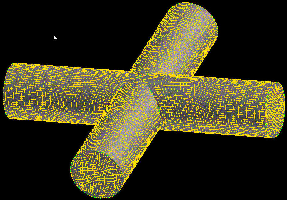

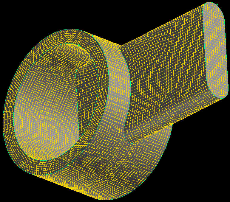

分块画是怎么画呀?
发表于 2010-7-2 09:47:26 | 显示全部楼层
回复 3# basketball17 的帖子
如下几个网格就是分块画的

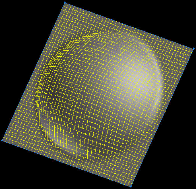

第二种方法用的好像比较少,能否具体介绍一下呀?
发表于 2010-7-19 09:54:23 | 显示全部楼层
回复 5# yy863973 的帖子
这种平板上的局部凸起,无法直接划分map格式网格,也不能用布尔加合而为一,可以采用collapse处理后划分map网格。
