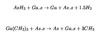

1、其中提到下图的反应方程式:
    这个“Ga_s”“As_s”后面的“_s”,我原以为是固体的意思。
    不过在:Step 3: Materials 提到
    In this step, you will create the gas-phase species ( , , , ), the site species (Ga_s and As_s), and solid species (Ga and As).  说明“Ga_s”“As_s”是 site species

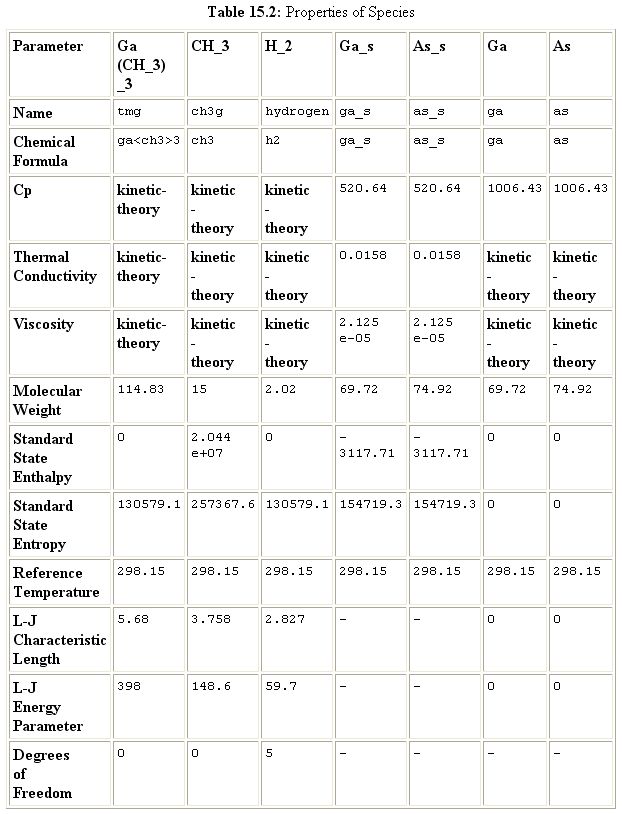

2、而且“Ga_s”“As_s”的Standard State Enthalpy 、Standard State Entropy很高,而solid species (Ga and As)的值是0.
      我也查看了fluent里面关于site species的解释,不过没看明白。
    麻烦各位大侠,用通俗的语言把这个site species描述一下,谢谢!
另外:这个“Ga_s”“As_s”是固态还是气态?
