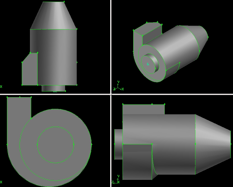

首先感谢本论坛的“浪子轻狂”、“weidouer”和“wuming2723628”等人(排名不分先后),因为我之前发过同样的帖子,受大家点拨后豁然开朗,但由于本人愚钝,所以一直没能划分出好的网格,所以再次将问题抛出,请大家指教!
如图所示,对于这个模型,我划分的网格可以导入FLUENT,网格检查也没问题,但是计算的时候就会出现负体积,
我感觉关键是在进口蜗壳处的网格划分,不知道各位对此模型的网格划分有何高见,谢谢大家!

发表于 2010-6-17 09:59:00
这样的小角度,要想得到理想的网格,上帝也没辙啊

发表于 2010-6-17 10:03:54
回复 2# 凌白日 的帖子
那能不能在尽量不影响流场的情况下把模型修改下,比如说把后面的边角砍掉一部分

发表于 2010-6-17 12:38:15
从旋风分离器上割下来的吧,非得这么割吗?

发表于 2010-6-17 14:05:03
回复 4# xrs333 的帖子
不愧是版主啊,一看就知道是旋风分离器上割下来的。
我把图换一下,麻烦斑竹帮我看下怎么割好,谢谢了

发表于 2010-6-17 14:26:55
给你了站内信,以前那个dbs文件你处理过了,有虚面没法处理。给我发过来,有时间我试试,大家也可以试试,就当搞活动啦!

发表于 2010-6-21 09:43:30
回复 1# alohadyy1314 的帖子
又看到这个帖子,返回原来那个帖子找模型图发现撤销了,把你的模型图传上来吧,让大家有空的时候作为一个练习题做一下好了。
