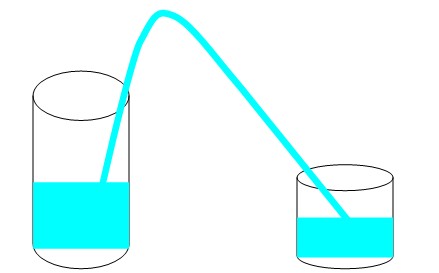

各位哥哥姐姐帮忙啊!!
左侧瓶子直径a,液面高度h1,水管的直径b,管最高点h,右侧瓶子直径c,液面高度h2,液体密度e,流量x。其它相关数据自己设定。
求管最高点h和流量x的数理模型

发表于 2010-6-12 20:02:09
是什么让你认为流量与最高点有关?在什么条件下才有关?

发表于 2010-6-13 09:02:39
两个管口的压强差一直变化,因为直径不同,所以两个杯子的下降高度和上升高度不一样,这样流速也就一直变化啊,流量也就跟着变化,

发表于 2010-6-13 10:27:53
你说的是(h1-h2)与流量的关系,可是你问的是 h 与流量的关系。

发表于 2010-6-13 15:52:41
那按照您的意思,最高点和流量没有关系吗?

发表于 2010-6-13 19:52:15
试试不可压的伯努利啦。
看样子,你基本不懂流体,我就把伯努利方程也给你。
沿着流管,
p+g*rho*h+0.5*rho*v^2 不变。

发表于 2010-6-24 09:53:46
回复 5# 秋天枫叶中 的帖子
虹吸管如果不考虑沿程阻力损失,跟最高点没有关系。

发表于 2010-7-17 07:23:20
管径和两液面高度差(精密点管长,粘阻)决定流量
