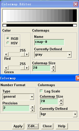

发表于 2010-6-4 12:56:57 | 显示全部楼层
回复 1# fenglinglls 的帖子
Display-->Colormap
 楼主| 发表于 2010-6-4 13:13:40 | 显示全部楼层
回复 2# jinruibin 的帖子
这个菜单里的功能我有试过,但不知道哪个是表示这种对应关系,可以具体告诉我一下吗?那里面的几个试了,都不对,呵呵,谢谢您的帮助!
发表于 2010-6-4 13:58:23 | 显示全部楼层
display——colormap——currently defined——edit,把bgr修改为rgb(红绿蓝三原色),不过,你闲着没事修改那个干吗?

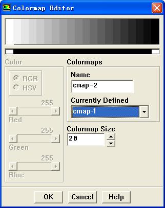

发表于 2010-6-5 12:24:16 | 显示全部楼层
回复 7# fenglinglls 的帖子
在Colormap对话框点edit,然后右边选gray,然后上面标尺最左边3个255,最右边三个0就行了

 楼主| 发表于 2010-6-6 09:29:01 | 显示全部楼层
回复 8# jinruibin 的帖子
我找到那个窗口了,可是上面的标尺我就怎么调都调不好,不知道上面的标尺是如何选中的,左边三个的RGB改为255后,右边的变白了,右边的RGB改为0后,从右数的第二个变黑了,其他的就都是灰色。就是调不出你给的那种从白变到黑的图,真是笨透了。。。

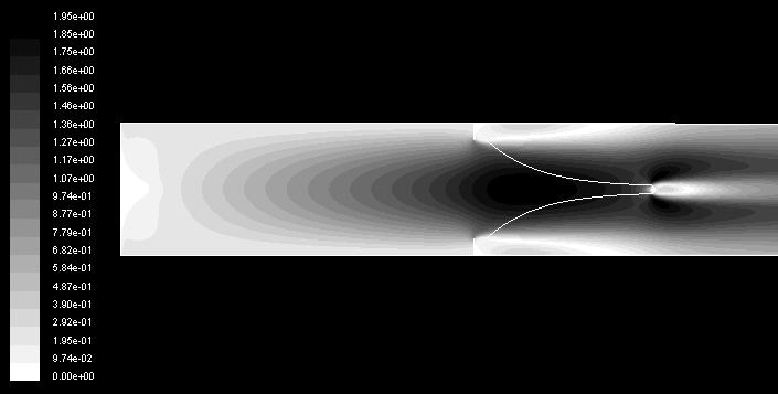

发表于 2010-6-7 10:40:39 | 显示全部楼层
我真是服了你了,你花这么大心思去学个这功能,有什么重大意义么?下面所示黑白的云图(6.1版本)真那么好看?

 楼主| 发表于 2010-6-7 14:37:13 | 显示全部楼层
回复 11# 浪子轻狂 的帖子
呵呵,没什么,就是因为可以做到的,但我不会,就想弄明白,确实没什么重大意义。
你是怎么调到这样的,可以具体说一下步骤吗?我弄来弄去都不对,呵呵,谢谢了!
