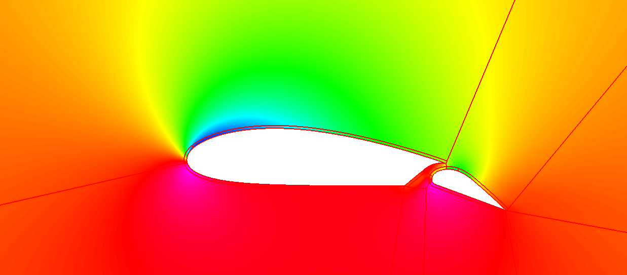

最近算了一个带襟翼的2维翼型的层流流动,残差比较大,用的是ACE。请高手帮忙看看结果是否收敛?
残差图:
登录/注册后可看大图
Monitor(这个点的流场变化最剧烈):
登录/注册后可看大图
如果是未收敛的话,一般错误是出在哪里?改过几次网格,结果还是差不多
Time Dependence = Steady
密度选用 Ideal Gas Law, 29kg/mol
粘性:Mu = 1.846E-005kg/m-s
边界条件:
Inlet:  Fix Vel.(Cartesian)
        Pressure:Constant
                               P = 101000
                               Reference Pressure = 0
             Temperature:
                               T = 300
             Velocity:
                  U = 80
                                V = 0
Outlet:Fixed Pressure
                                P = 101000
                                T = 300
初始条件:
                  T = 300
                                U = 80
                                V = 0
                                P = 101000
Solver Control:
              Velocity  :Upwind
                         Density  :Upwind
松弛系数一栏里,Velocities=0.2, P Corection=0.2, Pressure = 0.9, Denstiy = 0.9, Viscosity = 0.9。(不过松弛系数改不改对结果好像没什么影响)
其他是默认值
残差
残差

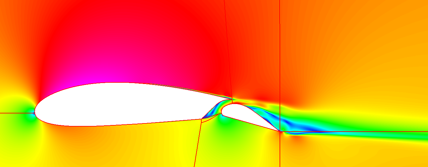

发表于 2010-5-22 23:19:26 | 显示全部楼层
贴个流场图吧。看看哪里有问题。
 楼主| 发表于 2010-5-23 13:13:37 | 显示全部楼层
原帖由 通流 于 2010-5-22 23:19 发表
贴个流场图吧。看看哪里有问题。
好,先贴速度图:
 楼主| 发表于 2010-5-23 13:14:09 | 显示全部楼层
然后是压力图:
 楼主| 发表于 2010-5-23 13:15:09 | 显示全部楼层
贴个流场图吧。看看哪里有问题。
图片可以放大,老大帮忙看看什么问题撒
发表于 2010-5-23 13:50:29 | 显示全部楼层

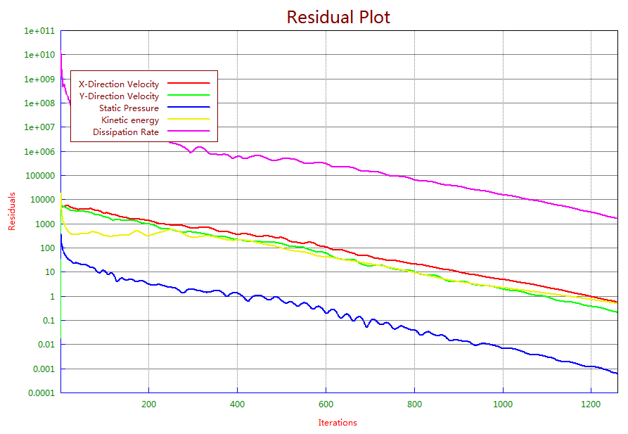

这是由于流场有很大的震荡。这不是软件的问题。雷诺数是多少?你选择层流。只要雷诺数超过转戾雷诺数,流场就会不稳定。试试用紊流模型。
 楼主| 发表于 2010-5-23 23:12:34 | 显示全部楼层
原帖由 通流 于 2010-5-23 13:50 发表

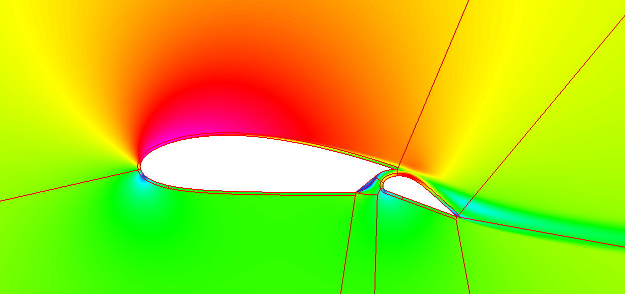

谢谢老大,我用RNG K Epsilon算了一下,看上去收敛的不错。以下是残差图:
 楼主| 发表于 2010-5-23 23:13:22 | 显示全部楼层
速度云图:

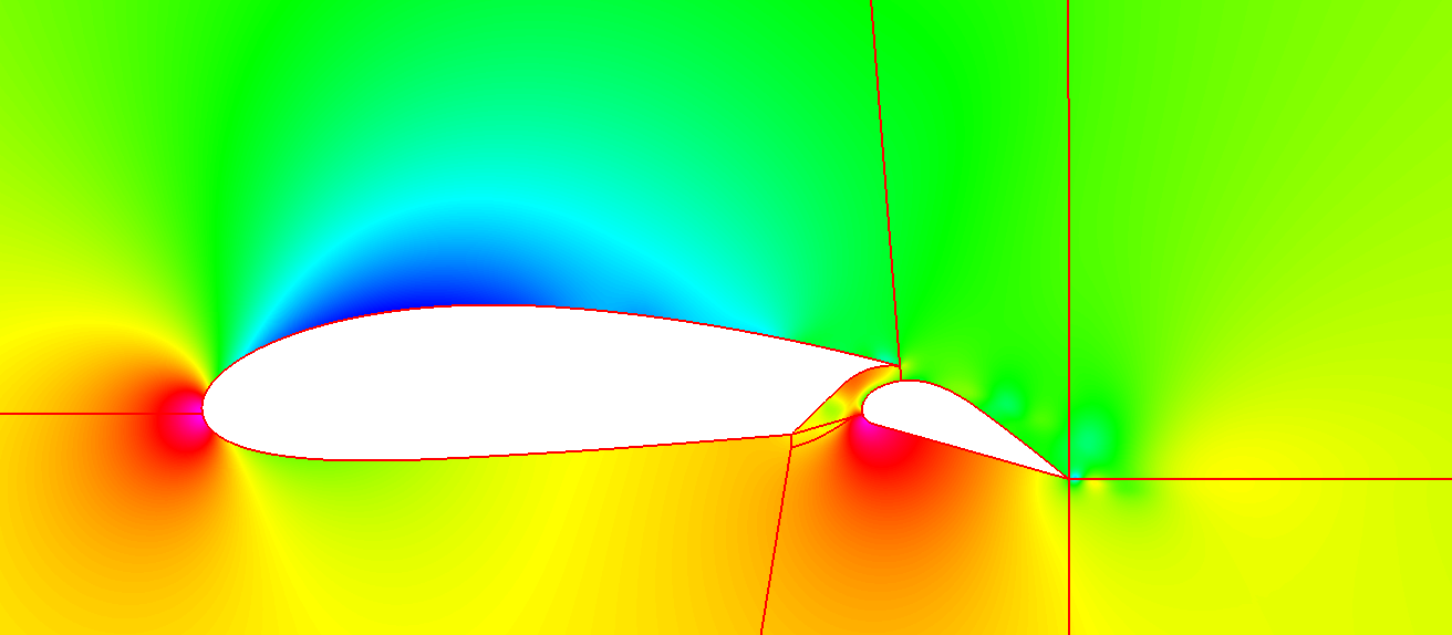

 楼主| 发表于 2010-5-23 23:13:41 | 显示全部楼层
压力云图
