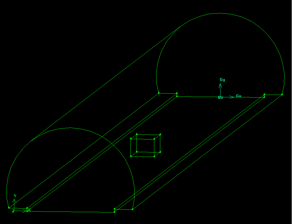

哪位高手帮帮忙啊!我是做燃烧的,网格划分很菜!
大体积是隧道 里面小方体模拟的是汽车 想用非结构网格划分

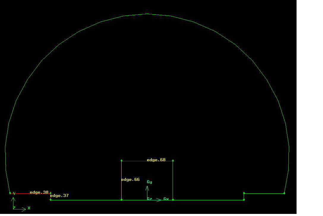

如图所示:隧道总长100m,圆半径为5.5m,总宽度为10.5m,总高度为7.2m,edge.38长度为1m,edge.37为0.25m,中间的小长方体位于隧道正中间50m处,长宽(edge.68)高(edge.66)分别为4m*2m*1.5m
因为论文做的是隧道内汽车燃烧后烟气的运动规律 想在小长方体前后10m范围加密
是要分区划分吗?怎么样分区呢?望高人解答!
 楼主| 发表于 2010-5-20 10:52:09 | 显示全部楼层
再上张图
发表于 2010-5-20 11:17:10 | 显示全部楼层
分区划分~~
 楼主| 发表于 2010-5-20 11:24:37 | 显示全部楼层
回复 3# wuming2723628 的帖子
怎么分区啊?是用interface吗?
发表于 2010-5-20 21:59:43 | 显示全部楼层
将你的计算区域 划分为相对比较规则的拓扑结果再进行划分网格。
 楼主| 发表于 2010-5-21 09:58:33 | 显示全部楼层
有没有相关的例子啊?
发表于 2010-5-21 10:12:32 | 显示全部楼层
这还要例子啊,你做个和小方体等宽(z方向)的大方体,把半圆柱分成三块(沿轴向),分块cooper划分就可以了
发表于 2010-5-26 16:34:58 | 显示全部楼层
要分区的话,就得知道大致的流场。因为,这样你才知道那里的网格要密一点。如果图省事的话,在面上画网格后,让gambit自动生成四面体网格。代价是生成的网格数量比较大,CFD会算的慢一些。如果你的计算机比较快,或者你的时间比较充裕,就不要分区了。
 楼主| 发表于 2010-5-31 11:18:05 | 显示全部楼层
谢谢各位大侠的解答 目前没有加密 打算先计算一次 再具体看怎么加密合适
