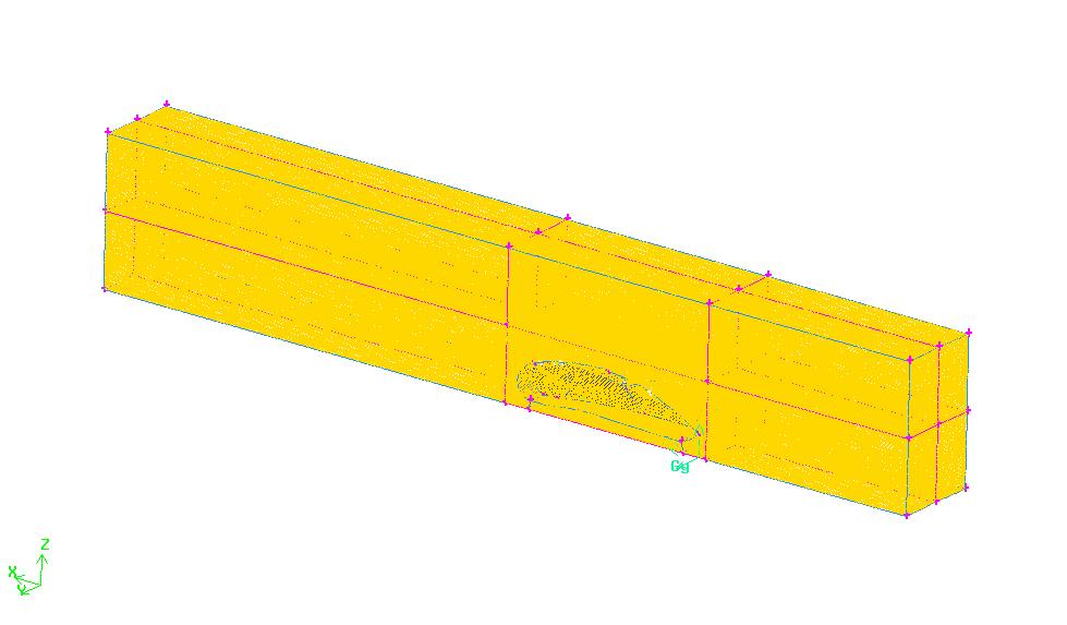

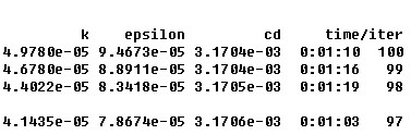

用fluent做空气动力学分析,流场网格如图1,选择标准K-E模型,设置了速度入口边界(右侧四个面),压力出口边界和对称边界,湍流动能取0.024,耗散率为0.01。问题是在计算CD时其值却非常小,只有0.004左右,我的参考值取的是入口边界其余都是默认值。在查看速度云图是,车身周围值为零(全部蓝色显示)。请问为什么会出现这种情况,该如何设置?

流速、尺寸都没给,你给出κ和ε的值有什么用?还有,你那第二个图片贴上来有什么意义吗?
该提供的没有,无关痒痛的倒是给了不少……

说一些可供改进的建议:不要选标准模型,选RNG。参考值里面的面积你要填入汽车模型的投影面积(投影面为气流入口的那个方向的面)。
但是你的速度云图为什么不贴上来呢?。。。如果按你描述的,那是个不好理解的问题
另外,你贴的第一个图看不清楚啊。。。只能看到密密麻麻的网格。。。。
