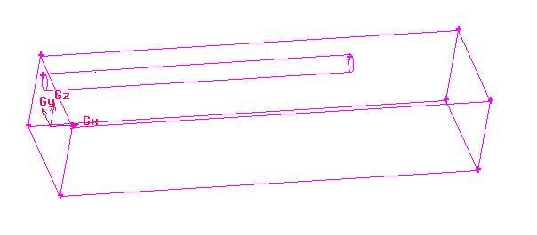

小弟纯属菜鸟,最近想模拟巷道通风,实体模型见附件,模型主要是一个巷道内加一个风筒。想在风筒的右端面设置速度为15m/s风吹向巷道工作面(巷道右端面),风从巷道左端面流出,观察巷道内的风流场。我想问一下:
1.我设置风筒的右端面为速度入口,巷道左端面为自由流出,其他的是不是都为WALL?风筒的左端面和侧面该如 何设置?
2.有个问题一直困扰我很久,做三维模拟时,所有模型是不是要合并成一个整体?

首先是计算域的问题,也就是你所要计算的流场的空间。你这个问题,我看不必包括风筒。这样在建立计算域的几何的时候,用立方体减去圆柱体,所得到的就是巷道内流场空间。
边界条件,圆柱右端面为入口,建议用流量入口;立方体左端面为出口,建议用压力出口;其余都是壁面,包括巷道四壁和右端,以及圆柱面(就是风筒外表面)。

谢谢啊,问题解决了,哈哈!再次感谢!
