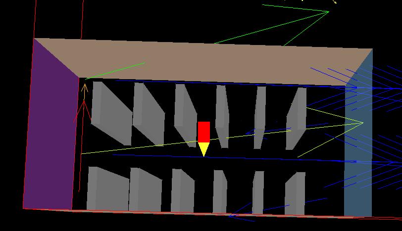

现有许多人把我加为好友, 我很高兴。PHOENICS 并不难学。 需要的基础就是把FVM 方法理解透了。最好自己动手编几个一维,二维的流动试试。如果可以,再学PHOENICS 就不难了。 PHOENICS 只是简化了你编程的步骤。

回复 1# phoenics_expert 的帖子
自己学真是有点困难,尤其是附加源相那,有的根本不会填!希望您能给我们留个QQ,这样方便联系!!!!!!!!现在有点学不动了,周围没有会的,自己也研究不出来,都要疯了!!!!!!!!!!!!!!

发表于 2010-6-11 11:38:13
源项设置不难, 不用管那么多, 比如是某个变量V的源为S,
针对此变量的COVAL 和PATCH 就如下设置就行了:
coefficent=1.0 ,value=S+V
TYPE 就自己按问题处理了。
收敛因子要调的小一些。 OK?

回复 5# phoenics_expert 的帖子
源相有什么线性,非线性的。不太懂,要是传热中的第三和第二类边界条件咋设置呢?

发表于 2010-6-11 15:48:42
不管线性或非线性源项, 无论源项的表达式如何复杂,直接按照以上方法处理, 边界条件按照源项处理。

发表于 2010-6-12 12:35:23
请问EXPERT,我按照算例建模,run-solver后,发现箭头是乱七八糟的,怎么回事??分明不是算例里面那么均匀的箭头呀。

发表于 2010-6-12 12:45:17
我调试了下,发现我建模有问题,现在问题已经解决了。
