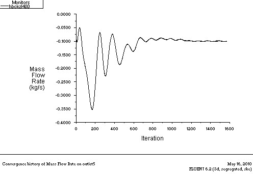

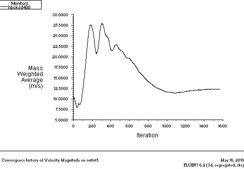

如题,FLUENT模拟三维二级低速轴流压气机,合并前导流区第一二级动叶为一个整体,合并第一二级静叶后导流区为一个整体,第一级动叶与第一级静叶,第一级静叶与第二级动叶,第二级动叶与第二级静叶设置三个混合平面,定常计算2000步,出口压力、速度和进口速度都正常,已经收敛,进出口速度为正的10M/S左右,进出口流量也收敛,是一条直线,但值是负的,负0。05KG/S,这是怎么回事啊,请高手指点,

这是出口速度
这是出口速度,

进入系统为正,离开系统为负,这是一般规定。
