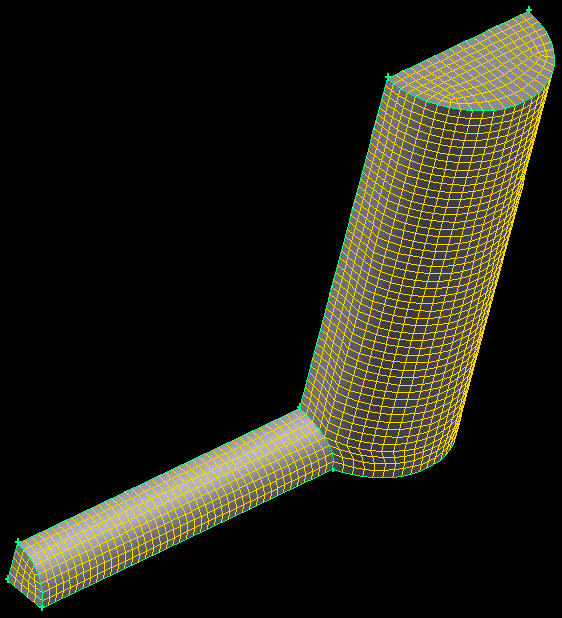

附图中的圆柱还是没办法全部用六面体网格,有一些体用的是四面体网格划分的。发上来大家探讨探讨,权当抛砖引玉。

发表于 2010-5-17 15:21:04 | 显示全部楼层
这种不算复杂的结构都无法生成六面体网格,gambit算彻底烂到家了。
 楼主| 发表于 2010-5-17 15:25:04 | 显示全部楼层
是啊,我也觉得应该能够生成的,可是它就是出错,有时侯觉得gambit还真不好用呢
发表于 2010-5-17 15:33:31 | 显示全部楼层
其实,是你没掌握方法而已,这个结构画六面体网格,无论结构还是非结构都是可以生成的。

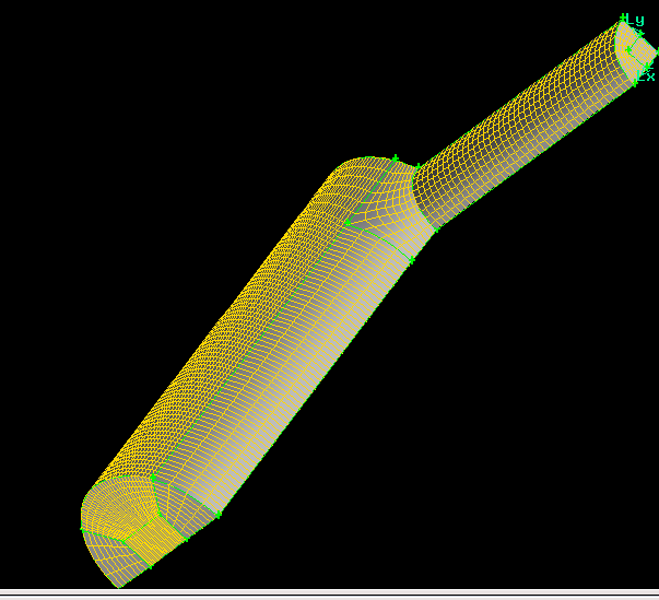

发表于 2010-7-13 13:52:25 | 显示全部楼层
赞,楼上划得不错,学习了

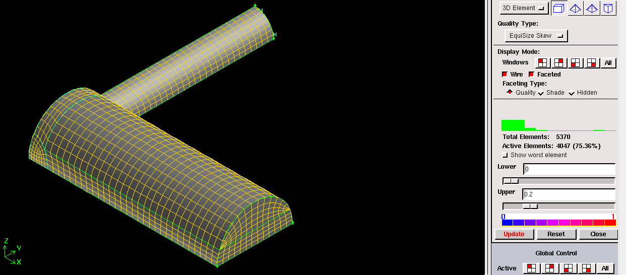

发表于 2010-7-24 17:30:55 | 显示全部楼层
怎么搞的啊
浪子能具体说一下步骤么,我画出是这个样子,不知道哪里没搞对
发表于 2010-7-26 15:40:21 | 显示全部楼层
你这根本就没生成体网格吧,就生成了两个面网格

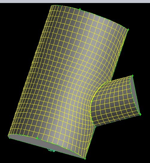

Gambit 画起来也可以。不复杂!
两种分块法
发表于 2010-9-2 16:18:57 | 显示全部楼层
质量不太好,尤其是第二种分块
