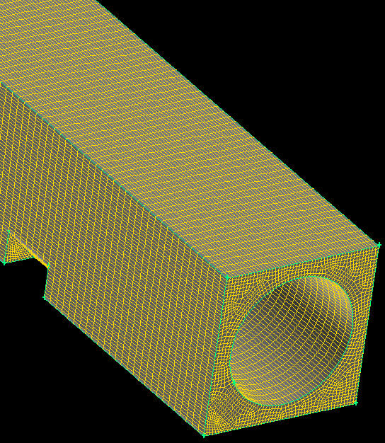

请问各位高手、大侠有障碍物的柱体内怎么进行网格划分。如下图。
长方柱内有一个圆柱面(挖掉圆柱体)。没有它时可以用copper法画出网格,有了它就会报错:
Face face 16 of volume volume.1 is not appropriate for use as a face to project along .either it is not submapped or the choice of source faces is incorrect.

分区划分

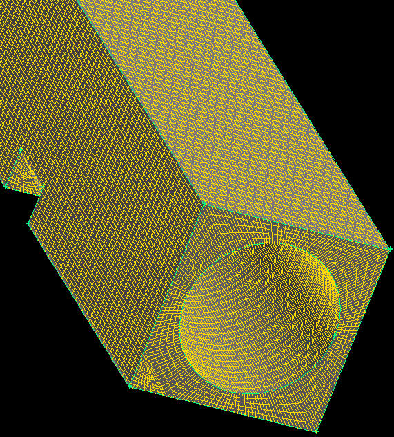

发表于 2010-5-14 09:03:06 | 显示全部楼层
这样么?把左下角缺口那里的等腰直角三角形面通过扫描生成两个不连续的棱柱,从而把立方体分成三块,如果想画出结构网格,还要继续分块。

浪子真的非常感谢你!
    请问三个区域网格划分以后,是不是最大的柱体1也就划分成功了?实在将他们融合在一起吗?还是FLUENT里面能够合并网格啊?
 楼主| 发表于 2010-5-14 10:05:09 | 显示全部楼层
我把立方体的一个面作为速度入口,另一个作为自由出口,其他作为壁面。导出mesh文件时报错:face face.8 has higher order elements and cannot be exported to fluent 5 format.

回复 6# 浩瀚星核 的帖子
好像说fluent5/6不支持面8上的网格,删除重画试试。
