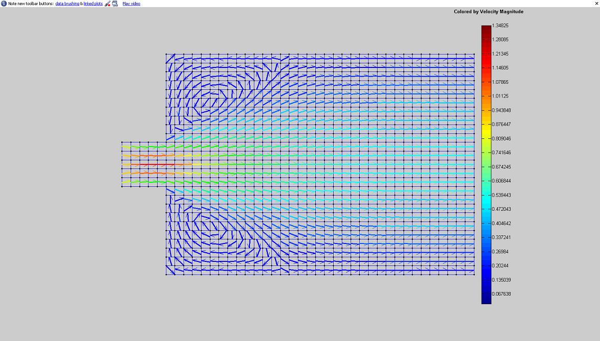

有自己的网格产生器,后处理程序是用MATLAB写的,所有网格都是非结构化的,也可以由solver直接读入任何gambit生成的网格。这几个算例为了简单起见都是用正方形网格了。
直管的算例和moving-lip cavity两个算例因为太简单而省略。
算例一:喷嘴。
废话少说,上图。
my code
my code

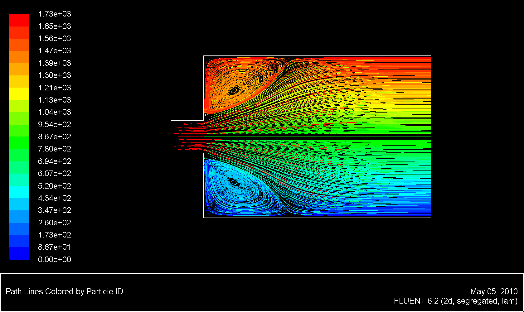

 楼主| 发表于 2010-5-13 11:04:53 | 显示全部楼层
喷嘴的FLUENT结果
矢量图
矢量图
 楼主| 发表于 2010-5-13 11:05:59 | 显示全部楼层
矢量图太黑,再来个particle trace应该会比较清楚

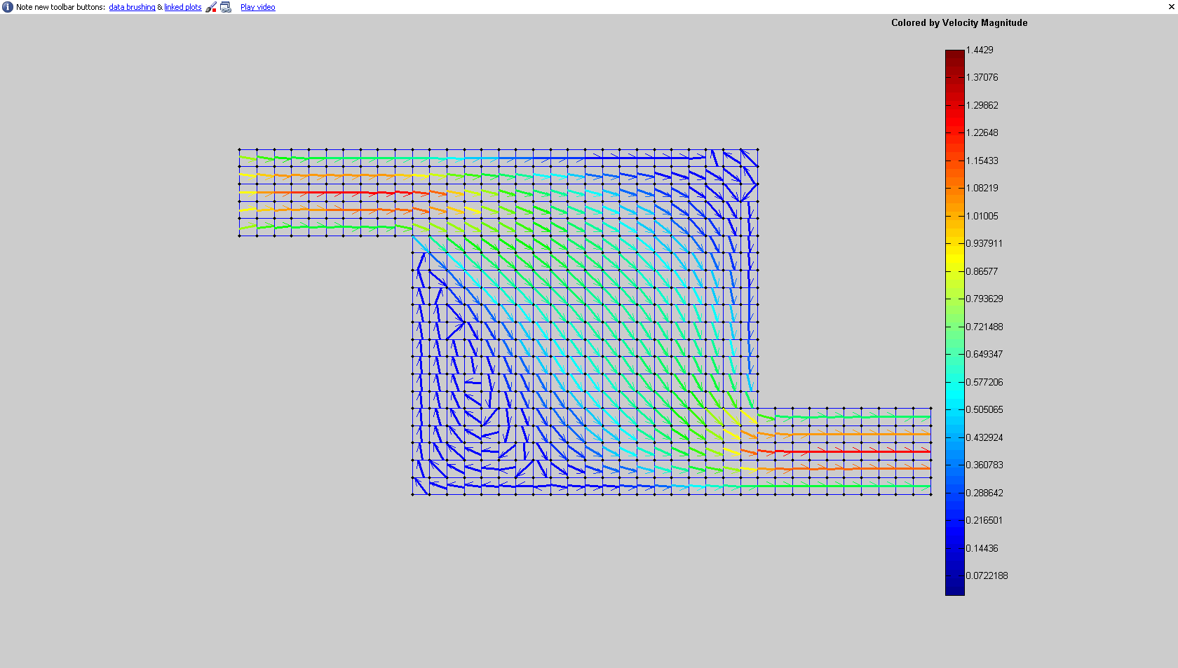

算例2:Z管中的流场,几何图形是随便设计的只是为了看看和FLUENT的结果差多少。

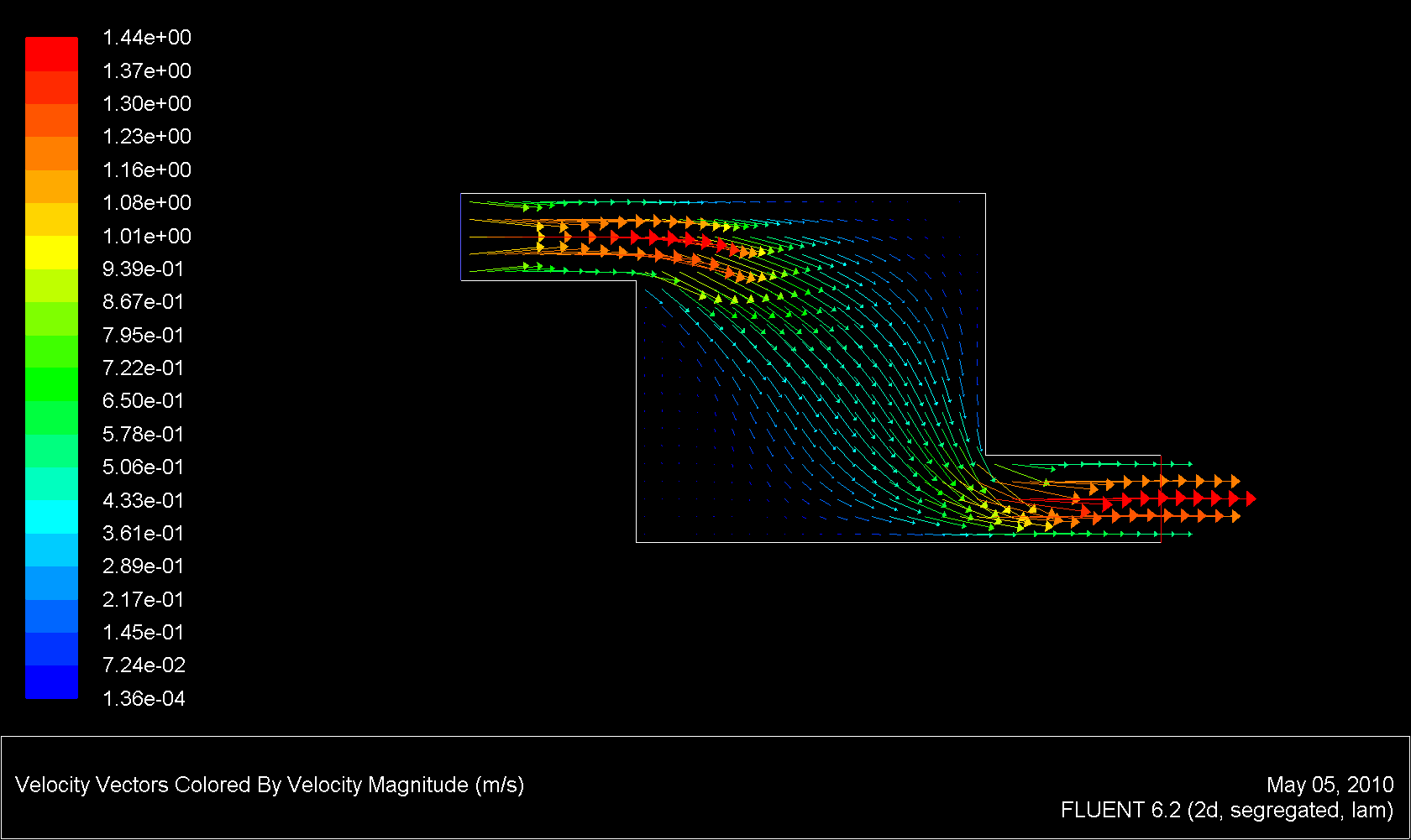

 楼主| 发表于 2010-5-13 11:08:14 | 显示全部楼层
FLUENT矢量图

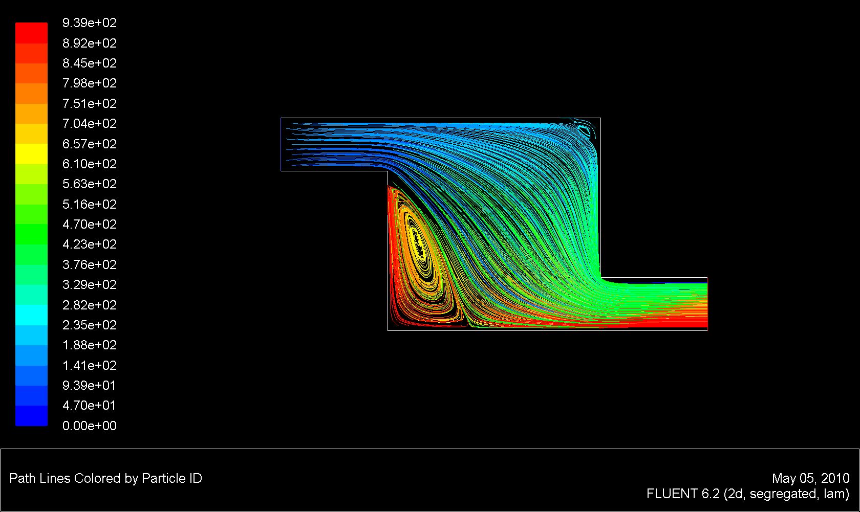

 楼主| 发表于 2010-5-13 11:08:52 | 显示全部楼层
particle trace
