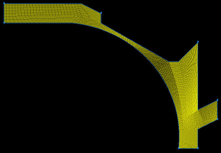

请各位帮忙看一下,我的模型虽然是二维的,但小截面处最大0.02mm,请问用哪种网格划分,如何加密?
发表于 2010-5-11 15:17:24 | 显示全部楼层
分区。将不规则的图形 划分为若干个规则的图形后再画网格。
这样一个模型 如果不分区 画不出好网格。

发表于 2010-5-11 15:56:44 | 显示全部楼层
分块map或者submap划分,分几块就随你了。
随便画了一个,分成三块,中间狭长部分一块,两边各一块。再细心一些从边开始画,网格质量会更好一些。

 楼主| 发表于 2010-5-12 10:44:04 | 显示全部楼层
我划分的局部网格
发表于 2010-5-12 10:49:56 | 显示全部楼层
你这个块分的也太差了吧,容易出较差网格的尖角就有好几个
 楼主| 发表于 2010-5-12 12:04:42 | 显示全部楼层
那应该怎么分?
