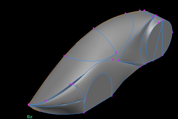

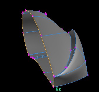

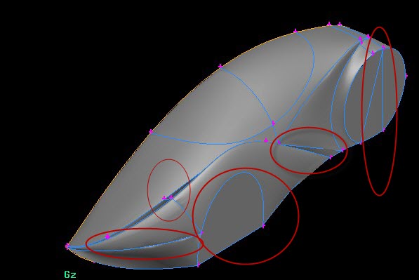

这是我们参加本田节能大赛自己做的车身外壳,车身表面有狭长的尖角面,用GAMBIT划分网格时该如何分块。我上传了IGES模型,请各位前辈指点。谢谢。

发表于 2010-5-10 11:54:29 | 显示全部楼层
那么多小面,可以考虑融合以后再划分。

发表于 2010-5-11 08:53:54 | 显示全部楼层
我有些担心你这个固体模型。看起来你是用solidworks或者UG之类的软件先建的模,然后导入进了FLUENT,而建模的软件精度比FLUENT能识别的要高,导致FLUENT要把一个完整的大曲面切割成多个比较小的曲面。这样的话,FLUENT自行切割的小曲面之间很可能会产生很小的空隙,导致的结果就是你自动生成体网格的时候,车内的体积和车外部的流场体积会连通。你有没有遇到这个问题呢?
发表于 2010-5-11 09:20:38 | 显示全部楼层
回复 6# jntan 的帖子
缝隙容差取得合适可以避免这个问题吧。
发表于 2010-5-11 09:28:53 | 显示全部楼层
容差取小了会有间隙,取大了某些曲面的特征就捕捉不到。楼主能贴个表面网格上来看看吗?

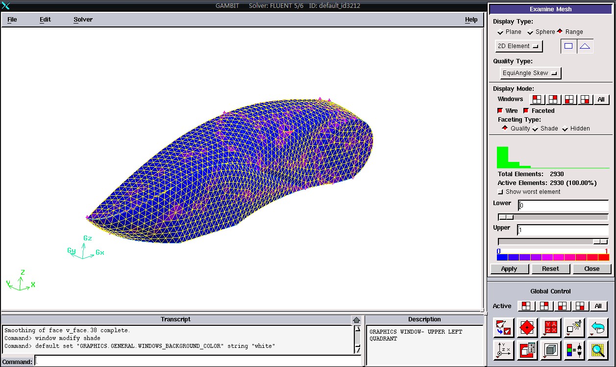

 楼主| 发表于 2010-5-12 17:41:20 | 显示全部楼层
如果有面和面之间有小间隙,在划分外流畅的网格时会不会有影响?

 楼主| 发表于 2010-5-12 17:53:38 | 显示全部楼层
回复 6# jntan 的帖子
非常感谢您能在百忙之中看我的帖子,谢谢您!
我是用alias画的,导出iges格式后再导入到GAMBIT中划分网格。我在划分外流场网格时总是出现equiangle skew过大,我检查网格时最大是0.83。请问最大多少比较合适?
我导入到gambit中的是壳体,而不是实体,请问这有关系吗?
 楼主| 发表于 2010-5-12 18:06:18 | 显示全部楼层
回复 7# 飞翔鸟 的帖子
我取了10%,请问应该往大还是往小调整?
