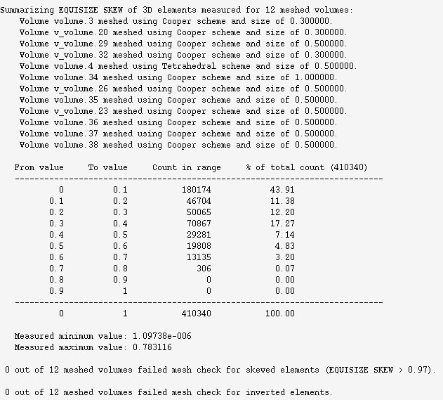

这张图是检查网格时反应模型的网格信息,由于这个模型split很多部分,现在就担心部分模型的相连处网格有问题。从这图中能不能看出划分的网格有问题?

在下只能看出没有负体积和扭曲度正常

图上看不出网格有问题,扭曲度大于0.5的网格只有总网格数量的15%,应该说你的网格质量还不错。

谢谢回答 可以放心的计算了

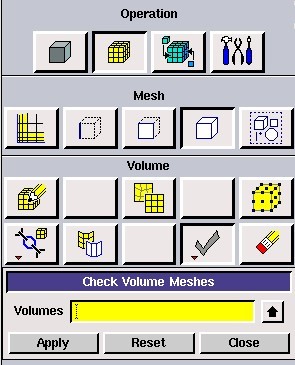

发表于 2010-5-17 15:11:11
请教,这张图是在gambit中还是fluent中实现的?如何做的?
jiaodan
jiaodan
30
发表于 2010-5-17 15:12:40
回复 4# 305820687 的帖子
我是菜鸟,请教大侠,你这个网格检查如何弄的?具体点,谢谢
305820687
305820687
142
发表于 2010-5-17 15:16:00
在打钩的下面选上所有的体网格就行
