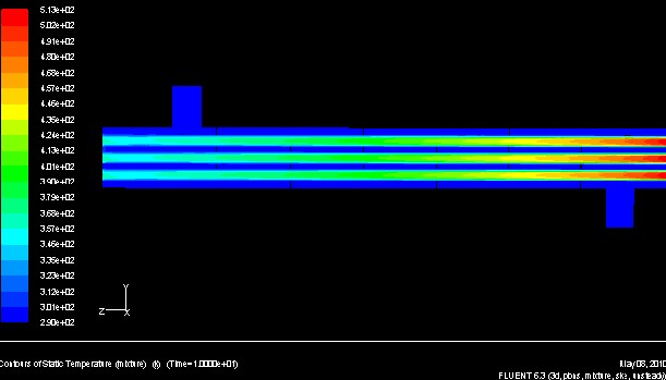

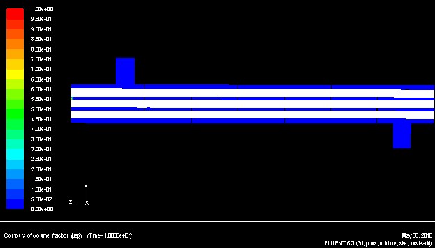

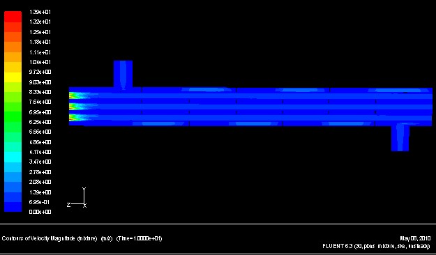

我做是冷凝器的数值模拟,壳侧走的是513K水蒸汽。管侧走300K冷水,水蒸汽被冷凝变为水。并进行了UDF。可为什么忽略管侧冷水,边界条件选为恒温300K管壁条件时壳侧蒸汽温度变化合理,而且有蒸汽冷凝为水,而模型中加入管侧,让管侧走冷水,边界条件选用CONVECTION的时候,传热系数我填的30000,结果温度变化合理,不相变,是为什么呢,实在是想不通,为什么温度都变了,不相变呢,而且用的是一个UDF啊,
请高手赐教,先谢谢了,困惑我好几天了,实在没办法了

恒温壁的体积变化
恒温壁的体积变化
有换热管时的速度
有换热管时的速度
有换热管时的温度
有换热管时的温度
有换热管时无相变
有换热管时无相变

这是两个CAS,youyou5那个是有换热管的,另一个是设恒温壁的
