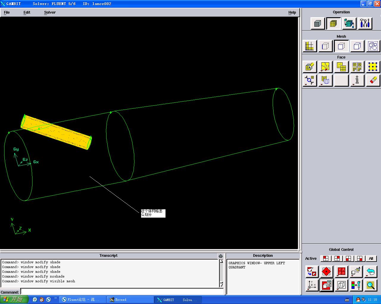

问题见附件!!各位大虾帮帮忙啊!小弟不胜感激

 楼主| 发表于 2010-5-7 20:12:21 | 显示全部楼层
回复2楼3楼
图片没法在帖子上直接显示啊。麻烦大家了!

你看一下Fluent入门与进阶教程,里面有个例子和你的很像。它上面把 交叉部分的体挖除了,好像管的厚度也没考虑……我也不太懂,学习中

回复6#
问题是挖去喷枪(有壁厚)的那个体怎么划网格?

回复 7# yuyi615 的帖子
直接T/H  TGRID就可以划啊 我划了一下间隔取interval2 结果就那个体划下来网格文件就有295M

回复8#
这我也知道,这样划得话,网格不好,喷枪出口处和挖去喷枪的体相接处的网格不好!

发表于 2010-5-9 09:49:25 | 显示全部楼层
分块cooper

回复11#
说的很对!我试过,不会分啊,喷枪出口是个斜面。有人会吗?
我附件里有dbs 文件,谁划好后把mesh文件传给我,谢了。

计算域包括小管子的固体壁吗?
 楼主| 发表于 2010-5-9 10:36:28 | 显示全部楼层
回复12#
包括。喷枪有臂厚,要得到壁面的温度分布。

知道了。
第一步,把整个装置像劈甘蔗那样劈成几瓣,再劈成几段,小管子包括在其中一段中。
第二步,用小管子出口的圆面把它与其余部分分开来。
第三步,划分网格。能画六面体的就划六面体,不能的就划四面体。先划分六面体的部分,最后划分四面体的部分。
另:小管子外露部分不够长。装置本身的壁也应该包括在计算域内,至少是小管子附近那一段。
