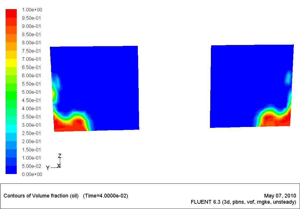

小弟用vof模型模拟油气分离器,如果入口的油相(第二相)的体积分数设为1时(即入口处全为油),残差是收敛的;但是将入口的体积分数改为0.9(即认为其中含有10%的空气)时,残差就不收敛了。
请高手指点一下这是怎么回事?

那是当然的。
如果入口不是单相的(也就是任何一相的体积分数非1非0),那我问你,相界面是怎样的?

我是想模拟一下入口里油相中的气相的分布情况的,所以就把入口的体积分数设成了0.9
版主的意思是我这么做肯定做不出收敛的结果吗?

嘿嘿,说实话“相界面”这个概念我都不太清楚是什么啊!
麻烦您指点指点吧。
我把我模拟的东西发上来,您看看吧

感觉模型选的不对,用混合或者欧拉。

混合模型和欧拉模型可以做出两相有分层的效果吗?
我觉得混合模型模拟的是整个fluid区域充满着两相混合物,而我想模拟的是油气混合物在气空间里的情况。
你说混合模型可以模拟吗?请您指教
