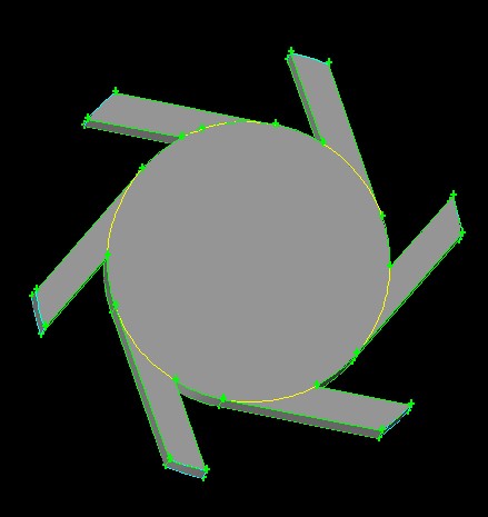

这个网格用cooper划分时总出现equisize skew >0.97 不知道毛病出在
大家有什么好的方法

分开的时候 下面那个小块尖角部分总出现负体积

尖角处理不了。建议把区域合并,再画网格。

谢谢版主 合并后在gambit中有什么方法?
合并后话的时候总感觉那些锐角也有问题

把面也合掉,形成虚拟面。当然最好是重新生成一个整体。这样就没有尖角了。

楼上的说得对,应该把所有的体积合并为一个,这样就能避开尖角。

经过大家的指点 已经把网格画出来了 再次感谢大家的帮助
