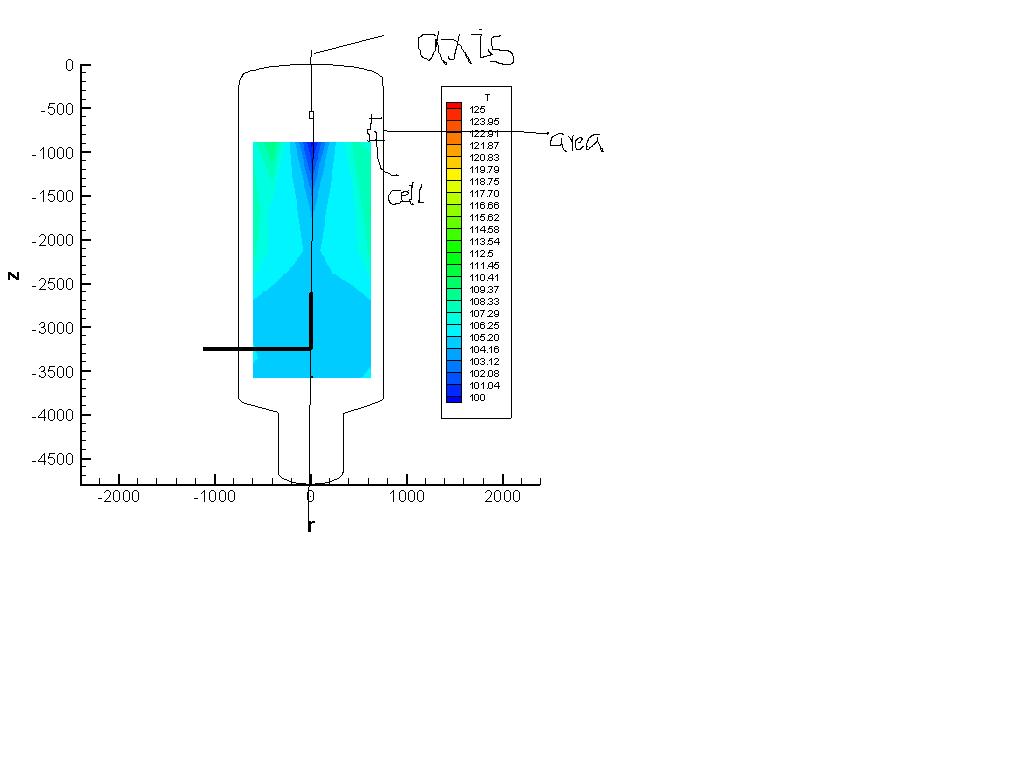

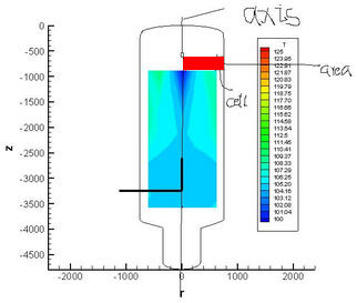

求教各位关于轴对称的问题。下图是一个压力容器,别人用CFX做的分析。我想用FLUENT模拟,但不想建立三维,对下图平面的右半边建立网格,设置中心线为axis,模型为axissymmetric。因为我分析的问题涉及到冷凝,所以需要在近壁面网格(邻近壁面的一层网格)引入负的质量源项(质量井),并且,凝结量与壁面面积有关。我的问题是,采用UDF添加源项时,发现壁面面积的求解有问题。冷凝区的长度为2m,我划分了67个均匀网格,在二维情形下,单元面积退化为edge的长度,所以,按理说我求的单元面积是2/67m,(然后我再乘以2*PI*0.75(压力容器半径)得到环绕一周的面积),但实际上UDF输出的面积是2/67*0.75,难道Fluent认为这个单元是绕对称轴旋转了1个弧度的三维单元吗?这是为什么呢?很困惑,求助一下,谢谢!
发表于 2010-5-4 22:59:01 | 显示全部楼层
应该不是绕轴旋转那回事吧,2/67是单元长度,0.75是半径,2/67*0.75不就是红色区域的面积么?

但这有什么意义么照兄台你的看法?红色区域已经分成了很多个单元,UDF返回总的面积有什么意义呢?
发表于 2010-5-5 20:11:34 | 显示全部楼层
不好意思,误解你的意思了。也许udf返回的是类似于以1弧度为周期的一段圆弧面的面积吧。
