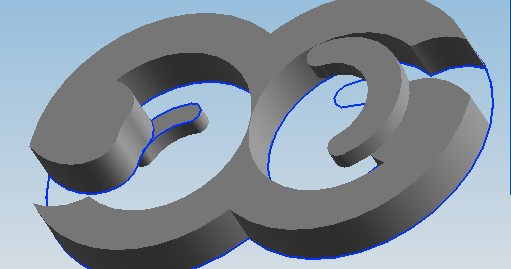

我现在做的真空泵的流场分析,上下2个是吸气和排气口,是固定不动的。
2个转子转动方向相反,但是转速大小相等,通过旋转实现吸气和排气。
已知进口压力100,出口压力300,
我该如何设置边界条件呢?
我现在把2个转子都设置成了moving wall,但是好像不行,我觉得吸气和排气口似乎也需要设置一些条件,但是不知道具体该怎么办?
请各位大虾指教,多谢了!

发表于 2010-5-6 08:19:31 | 显示全部楼层
要用动网格。

我分析的时候只把爪的边都设成moving wall了,没有用MRF和 moving mesh,因为我觉得2个反向转动的区域连接在一起了,所以我不知道该如何设置!
发表于 2010-5-6 16:08:34 | 显示全部楼层
用Dynamic Mesh。
是你自己提出的题目,还是老师给的题目?

请教你一个问题,假如我要沿排气方向反向施加300Pa的压力
反向怎么表示呢?我表示-300(normal to boundary)可以吗?
发表于 2010-5-9 08:20:22 | 显示全部楼层
什么正向反向的?压力是标量。
发表于 2010-6-1 08:25:47 | 显示全部楼层
那不就是进口了,还用出口边界?
