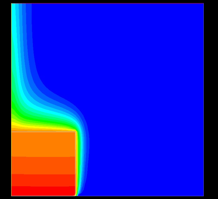

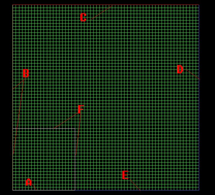

我想模拟下铝块在空气中自然散热的过程,如图
左下角的正方形表示铝块,其中A边加上600000W/m2的热流密度,B边是对称边,F是铝块与空气接触面。
空气域我取的如CDE,其中E作为pressure-inlet,C和D取为pressure-outlet,默认设置。
材料设置时将空气设置为Boussinesq
operating condition加上了重力影响
在solution controls中算法我试了SIMPLE、SIMPLEC和PISO,能量
松弛因子设为0.8。离散格式压力项选的二阶,其他默认。

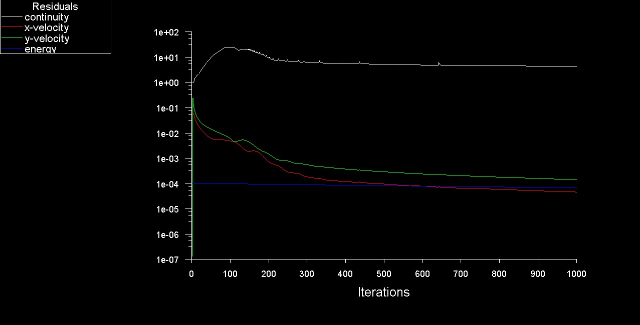

结果:
连续性收敛线竟然增大
能量收敛线几乎没变
计算过程一直出现reversed flow
而温度图看上去又像那么回事儿
请教下各位大侠,究竟是哪里出问题了,先谢过大家了。。。

网格图
网格图

 楼主| 发表于 2010-5-3 16:35:30 | 显示全部楼层
残插图

温度分布图
发表于 2010-5-3 20:34:02 | 显示全部楼层
计算域不合理。
 楼主| 发表于 2010-5-3 21:30:50 | 显示全部楼层
回复 4# xrs333 的帖子
那怎么划分好呢? 我之前还尝试过用圆弧代替过CD边。。。

发表于 2010-5-4 10:07:00 | 显示全部楼层
你似乎要研究铝块在大空间中与空气自然对流情况,那么计算域是不是与外流问题类似的方法确定。

回复 7# xrs333 的帖子
对的,我感觉铝块与空气的流固耦合已经建立起来了,这方面应该没什么问题。你说的“外流问题”搜了下,他们解得基本是空气有很大速度的,还是不太懂,能否解释下。我为了测试哪出了问题,还将空气计算域的边界条件都设置为wall的,但还是有质量和能量不收敛的情况。

回复 9# sea4son 的帖子
相似之处是进、出口边界要离开物体足够远。

回复 11# xrs333 的帖子
我试过空气计算域是铝块变长200的。。。但问题还是存在,就算我把空气域定义成封闭的,也是一样。。。头都大了,唉。。。
