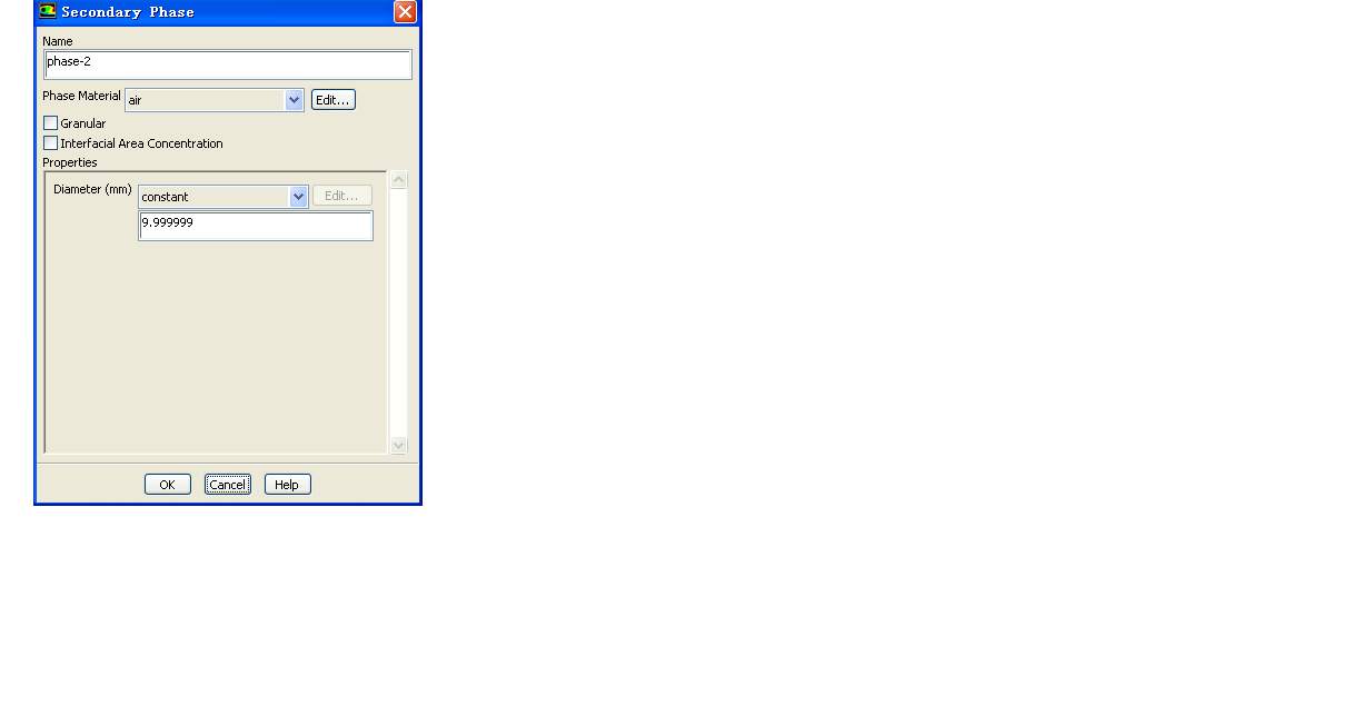

这是两个一样Mixture算例很简单~,就是气泡流,但是不知道为什么做了两次,一个能算,一个算不成,直接跳了。
高手指点下,算列有什么区别??大家一块来研究下下~~~~~~
声明下,算例设置是一模一样的,我没发现什么不同,能算的是光盘上的列子,算不下去的是我按书上做的。感觉有点晕。

发表于 2010-7-14 15:37:36 | 显示全部楼层
问题找到了,第二相空气半径设置不对,设置为0.01就可以了

发表于 2010-7-14 15:42:50 | 显示全部楼层
另外我把两种情况的结果放在附件里,结果是一样的,我用的是fluent12.0,计算次数为290次

发表于 2010-7-28 09:55:59 | 显示全部楼层
回复 5# jd_biomechanics 的帖子
空气的半径这么小吗?0.01mm?
发表于 2010-7-28 10:33:50 | 显示全部楼层
设置有问题
