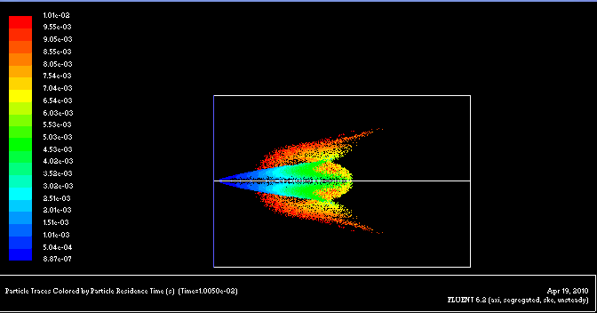

我简单建了一个二维模型做喷嘴的雾化,选用的dpm中的pressure-swirl atomizer,喷出来的结果很奇怪,先出来的颗粒怎么都跑到旁边去了,一般的喷嘴雾化的形状不是应该是锥形的吗,图在下面,希望做过的前辈们给指点一下。不甚感激!
这个是颗粒停留时间的
这个是颗粒停留时间的
发表于 2010-4-22 11:52:31 | 显示全部楼层

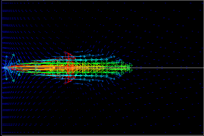

把连续相速度矢量图贴上来。
另:你这个模型不是研究“喷嘴的雾化”的模型。pressure-swirl atomizer不能研究“喷嘴的雾化”。

 楼主| 发表于 2010-4-22 13:02:51 | 显示全部楼层
连续相速度矢量图
谢谢版主,你说pressure-swirl atomizer做不了雾化是什么意思呢,那这个是用来做什么的呢?有点糊涂了呢
发表于 2010-4-22 13:28:34 | 显示全部楼层
1 喷射先期喷嘴附近流场未受扰动,连续相速度小,喷雾锥角大。离开喷嘴后,连续相回流使其向两侧运动。
2 你现在的模型研究的是分散相颗粒的运动,而不是喷嘴本身的雾化。
3 pressure-swirl atomizer发出的颗粒运动是轴对称的,不能用于2D。
 楼主| 发表于 2010-4-23 10:38:23 | 显示全部楼层
回复 5# xrs333 的帖子
谢谢楼主的回复,茅塞顿开,如果我要做喷嘴的物化应该应用什么模型呢?我用二维模型做的时候选用的是Axisymmetric,这样也不行么?

 楼主| 发表于 2010-4-23 10:57:30 | 显示全部楼层
回复 7# s2005317 的帖子
我选的是pressure-swirl atomizer,这个不用画出喷嘴的形状的吧,我做的时候是画出一半的计算域,用轴对称得出另外一半,自己瞎试的,不晓得对不对,xrs333懂的很好,期待他的回复吧

发表于 2010-4-23 11:30:55 | 显示全部楼层
回复 6# weidouer 的帖子
2D Axisymmetric 可以用pressure-swirl atomizer。

发表于 2010-4-23 11:50:43 | 显示全部楼层
楼主的速度矢量图怎么搞出来的?

 楼主| 发表于 2010-4-23 12:04:59 | 显示全部楼层
回复 12# 118228 的帖子
就是算完之后在display中选择vector啊
