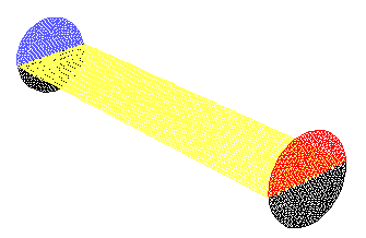

长1000mm,直径200mm的管子,壁厚15mm,管外壁有恒定热流密度q=1000W/m2下面一半设为不动的水,上面一半为流动的气体,我想看加热一段时间后管子内部流体的温度梯度。小弟在做这个问题的时候遇到这么几个问题:1、下部的水处理方式:我曾采用过两种方式,一是在gambit划分网格的时候把下面的体设为water,然后在fluent里面再具体修改设置,二是patch出下部分区域,设为水。用第一种方法时气液界面的处理怎么处理?第二种方法在模拟的时候下部的水在很小的气体流速下都会被吹走(我想固定水不动)。2、在选用viscous 方程的时候应该选用k-ε模型(气体流动处在紊流区)但是始终不收敛,k  ε都是计算后输入的,收敛因子,时间步长都调试过,始终解决不了。很是苦恼,还请各位高手多多指教,小弟先谢过了!!

多相流,要用多相流模型。

我也选用过多相流模型,选择用多相流模型的时候总是不收敛,而且水也不可能保持在下面不动

为何非要不动,真的不动吗?
多相流,当然要用多相流模型。不收敛不能成为不用的理由。
 楼主| 发表于 2010-4-20 11:20:36 | 显示全部楼层
水可以动,我现在用的是多相流模型,选用的是VOF模型,patch下部分为water,计算的时候,很难控制收敛,请问要控制收敛,该怎么做啊?
发表于 2010-4-20 11:38:56 | 显示全部楼层
问题可能出在初始条件和边界条件两方面。
