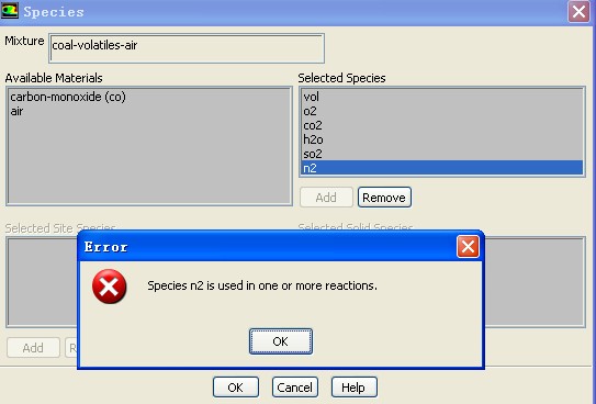

照着书上做一个煤粉燃烧的例子 书上用的是6.3 我用的12.1
有一步操作是在材质库里面拷贝出一个carbon-monoxide(co)到混合组分里面去
因为要确保氮气是最后一个组分 所以要先移除氮气再添加这个材料
但12.1里面定义组分传输的时候 已经定义的煤粉的反应方程 所以在移除氮气时候就出现这个提示
请问这该怎么保证氮气是最后一个组分?如果不定义为最后一个组分计算会有什么后果 ?
谢谢!
